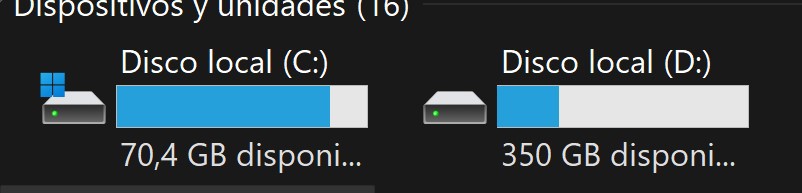

    Como acostumbro, tengo instalado arranque Dual Win 11. Cada X semanas arranco con C: o D:. Ambos discos de Sam. Nvme M2 de 512 GB y su contenido se puede decir es similar, incluidas aplicaciones y herramientas varias.
    Antes de la actualización de Octubre, ambas unidades tenian peso similar, las actualizaciones de Octubre las implementé en el C: dejando el D: para días posteriores.
    Ojeo las unidades para ubicar un clon virtual y me encuentro de bruces con la dislatada imagen.
    Defender me dice que están impolutas. Cruzando ambas -carpeta vs carpeta-, contenido y tamaño parejo.
    Sospecho de carpeta oculta del SO y Dism y SFC no hay errores. Leí en foros que con el 11 algún usuario tenía un problema similar pero no recuerdo el Tip que lo solucionaba.
    Son 280 GB !!! de preñez...

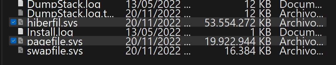

            Ocultos, en el raiz de cada unidad deberia haber un hyberfil.sys (hibernacion) y pagefile.sys (paginacion) ... pero a veces solo lo monta en uno de ellos y el otro lo usa cuando hay mas de un sistema. ¿donde estan estos y que tamaño tienen?
              Haga clic en la imagen para ver una versión más grande  Nombre:	Captura de pantalla 2022-11-29 045631.jpg Visitas:	0 Size:	82,6 KB ID:	49592 En la raiz de ambas unidades físicas (M2), C: y D: / WIN11 y a su vez con el mismo peso.

                ¿hibernas alguna vez la maquina?
                Se puede desactivar y liberas todo ese espacio.
                Como Admin en cada windows:
                powercfg.exe /hibernate off
                  No, por defecto elimino la hibernación en todos los SS, por siacá configuraré, más a más, con el comando que citas. Siguen sobrando 230 GB en la máquina C: .

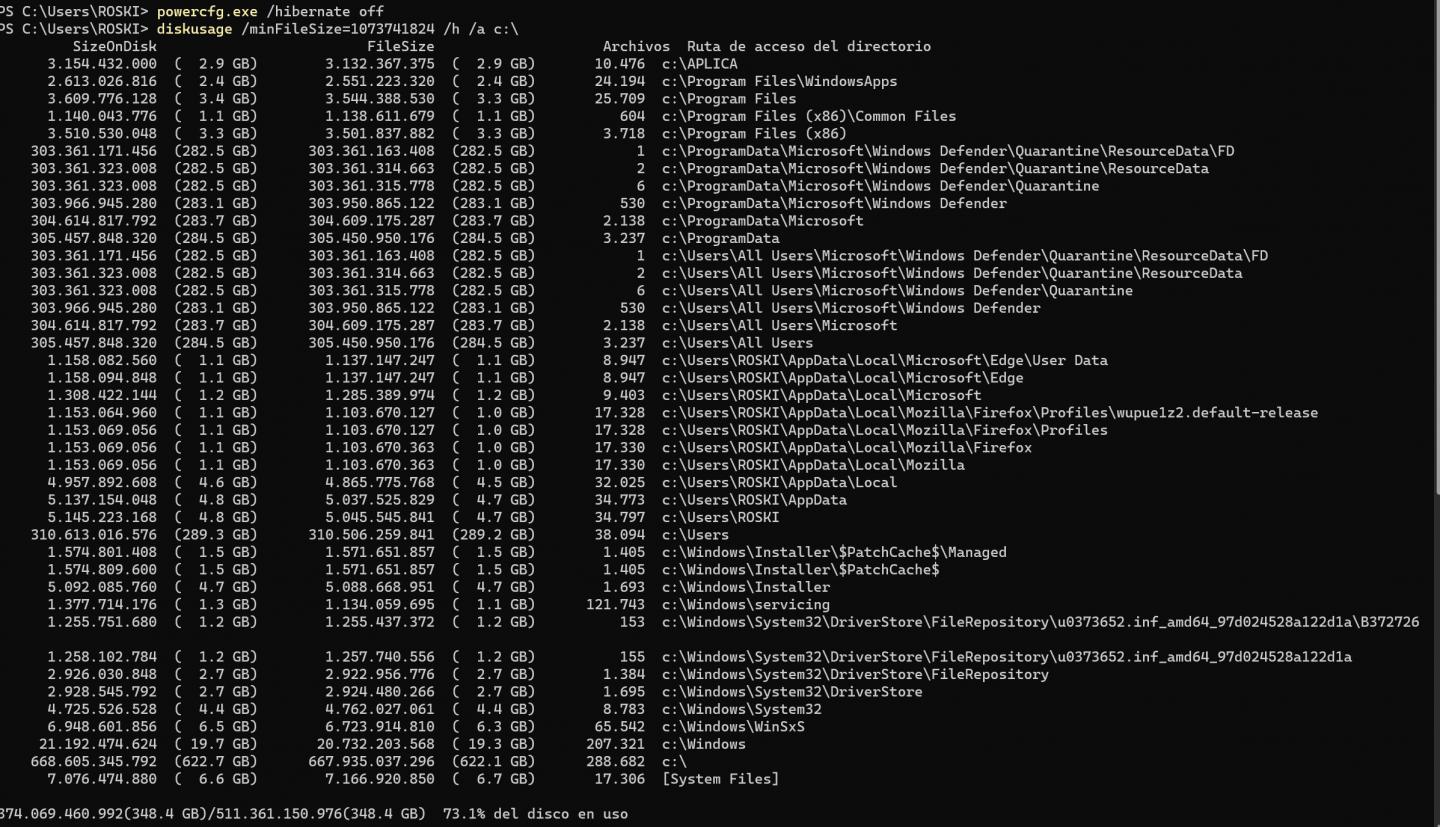

                      Y otra cosa: como Administrador, ejecuta esto en consola:
                      diskusage /minFileSize=1073741824 /h /a c:\
                      Y te mostrará archivos y carpetas mayores de 1 giga... a ver si te vale...
                        Tela Haga clic en la imagen para ver una versión más grande
Nombre:	Captura de pantalla 2022-11-30 163916.jpg
Visitas:	467
ID:	49608 marinera. Los 282,5 GB están!!! pero, colgando de servicios dispares. Dime qué borro manualmente o con comandos.

                          Pero alma de cantaro... ¿a que te dedicas con esa maquina?... ¿has visto lo que tienes en cuarentena por el defender?... casi 300 gigas... !!!!!
                          Anda, entra y borralos...
                            Bien, con el diskusage fue la respuesta que necesitaba pero, si inicio el hilo diciendo que son gemelas las unidades C: y D: en tipo y peso, que alterno y uso básicamente como anfitrionas, de un par de decenas -o más- virtuales, me lo expliquen o me demuestren si en 10 días pueden poner en cuarentena 300 GB.
                            El Defender presumo que esté tocado. Lo vigilaré. THX.
                              Pues es fácil de explicar... tienes un bicho por detrás.. no detectado...que está intentando constantemente bajar malware que sí se detecta y lo pone en cuarentena...
                              Posiblemente se te ha montado como un servicio... fácil de investigar...
