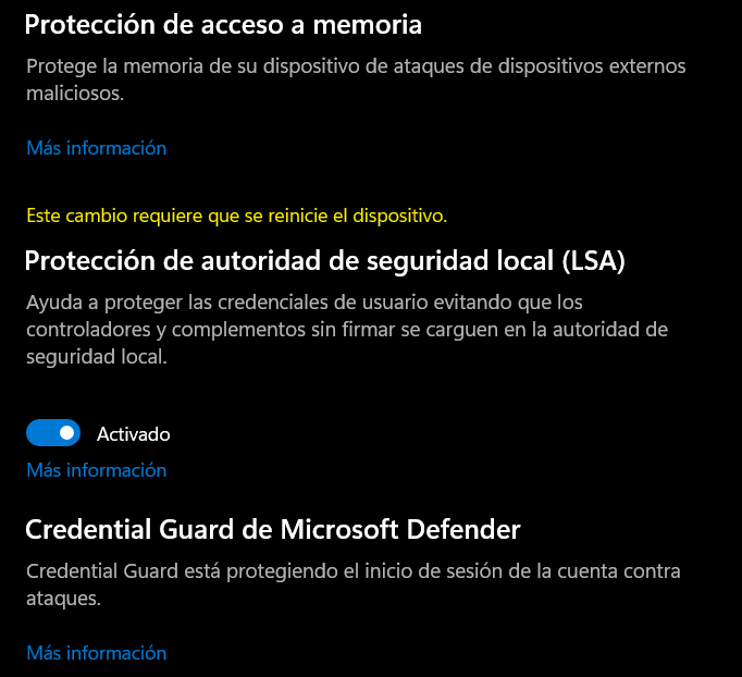

    Hola a todos:
    Tras la última actualización de mi W11 22H2 22623.1344, observo que aparecen nuevos epígrafes en Seguridad del dispositivo, entre ellos Protección de autoridad de seguridad local (LSA), que dejo activado.
    Os recuerdo que el PC no cuenta con procesador ni TPM compatibles.
Nombre:	XX 2023-03-16 Seguridad del dispositivo.jpg
Visitas:	441
    Mientras te deje--- sin problemas

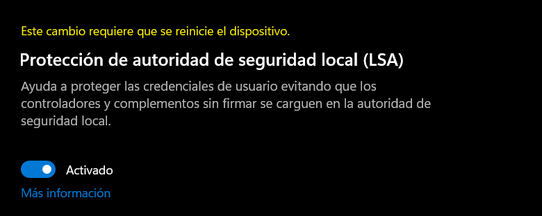

        En un W11 con TPM etc etc ... hay otro apartado de seguridad que me pide reiniciar dispositivo y no se a que se refiere

        • RCE
          • 37
          A mi tambien me pide que reinicie, lo he desactivado de momento.
            • 2098
            RCE ... ese reinicio creo que se refiere al apartado anterior ... he modificado mi post
              • 512
Visitas:	124
              Según Enrique Cortés, esa cuestión se soluciona con el archivo adjunto [cambia .txt a .reg y ejecuta Combinar]..
              Enable LSA.txt

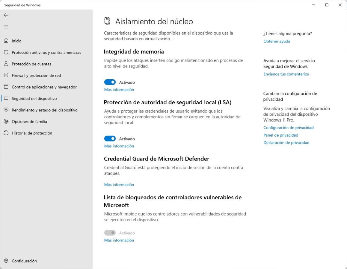

                • 2098
                Yo voy a esperar que lo solucionen desde MS que lo solucionen ... de momento lo dejo activado a ver que pasa
                  • 2098
                  Aqui esta todo bastante bien explicado pero en teoría no debería pedir "reiniciar" y ademas LSA viene desactivado por defecto en W11 cosa que no se explica ... ... aunque según el link hay otros métodos para activas LSA pero lo veo todo farragoso ... asi que como dije dejo activada la casilla aunque NO creo que eso sea operativo dado que siempre pide reinicio...?
                  Habilitar o deshabilitar la protección de la autoridad de seguridad local (LSA) en Windows 11 (pc-solucion.es)
                  3 formas de habilitar el proceso de Autoridad de seguridad local (LSA) en Windows 11 | la mejor casa (a7la-home.com)​​
                  Editado por última vez por blade; 16/03/2023, 13:26:29.
                    • 2098
                    No deja de ser un error de MS
                    Proteccion de autoridad de seguridad local (LSA) no esta - Microsoft Community​
                      Lo de protección de memoria activarlo y reiniciar. Y después de reiniciar verificar si sigue activado. Si sigue, es que todos los drivers son compatibles y correctos, si no, te mostrará en esa misma pantalla la explicacion de que driver no cumple los requisitos para proteger al sistema.
