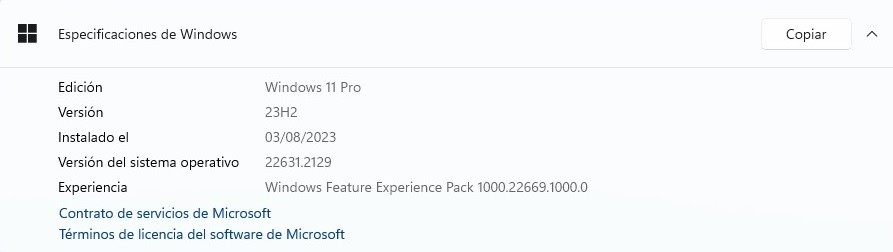

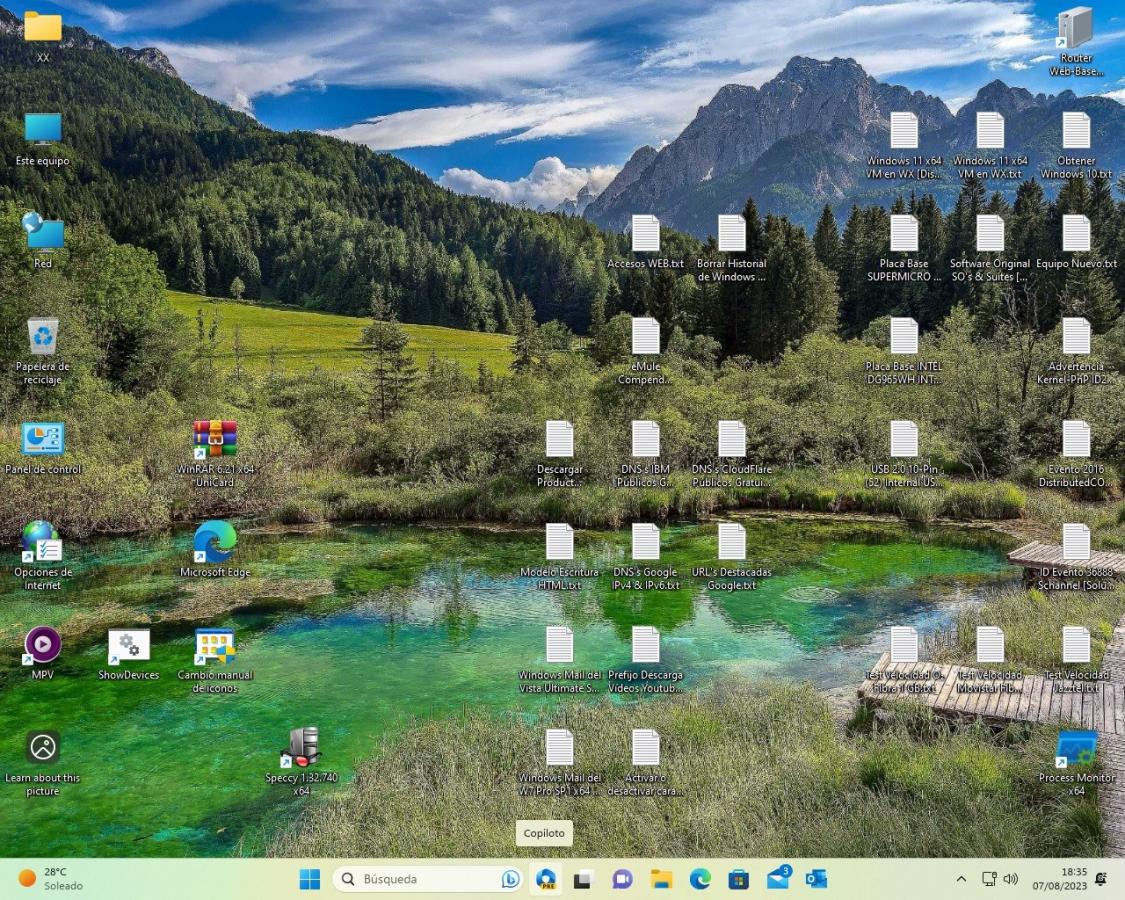

                      Hola de nuevo.
                      En primer lugar, me he percatado que con la compilación 22631.2129 se pasa a la versión 23H2.
                      Luego, comentar que con la herramienta StagingTool instalé Microsoft Copilot, sin ningún tipo de problema [como dice JM ejecutando los comandos de uno en uno para cada ID]. Que acto seguido desactivé porque le faltan aún varios hervores. Es calcado al Bing AI. En fin, esperemos que mejore.
                      Para mayor seguridad, además, restauré el sistema a un estado previo.
