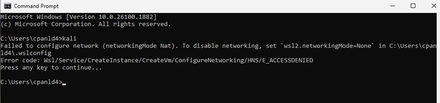

    Existen problemas sin resolver en la 24H2 a nivel de la virtualizacion. Paso a describirlos:
    * Dichos problemas suceden desde la build 1301 en adelante (hasta la actual 1882). Y en particular siguen sucediendo el la 1742 que es la base que se instala al publico y que puede descargarse desde Microsoft.
    * Sucede tanto en sistemas actualizados como en instalacion limpia.
    Basicamente el problema está centrado en los adaptadores virtuales internos de Hyer-V (el default switch), o bien cualquier interno que hayamos creado, e igualmente en el adaptador interno WSL que crea el Susistema para Linux.
    Mi opinion es que hay un problema de disparo o dependencias de servicio HNS (Host Networking Service) que es el responsable de la creacion / mantenimiento de dichos adaptaodres virtuales. El problema es que *casi siempre* al arrancar, no puede crea uno de ellos (acceso denegado) o bien auqnue lo cree, queda inaccesible para las maquinas virtuales.
    Sintomas: hay maquina virtuales que no arrancan o malfuncionan (no tienen IP) en la red que usa el adaptador virtual. O bien si sucede en el WSL al arrancarlo se puede ver un mensaje de este tipo:
Visitas:	260
    Si reinicamos varias veces "puede" que en algun reinicio quede correcto.
    OTRA ÑAPA: Hacerlo en este orden.
    * Parar el wsl si procede:
    wsl --shutdown
    * Parar las maquinas virutales que hayan arrancado y parar el servicio de Hyper-V en la consola de administracion de Hyper-V.
    * Arrancar "services.msc":
    1) reiniiar el servicio HNS (Host Networking Service)
    2) reiniciar servicio HvHost (HV Host Service)
    * Ahora en la consola de Hyper-V arrancar el servicio de Hyper-V
    Y probar...
    Posiblemente haya que hacerlo un par de veces antes que funcione todo. Esto evitará reiniciar la maquina y rezar que en ese reinicio lo haga bien.
    INSISTO: en instalacion limpia con la version liberada ahora mismo con MS pasa exactamente igual.

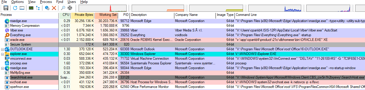

                • 22084
                Otro error de la ultima build: 26100.2033:
                El consumo de Edge de memoria. Al cabo de unas pocas horas, y sin navegacion intensiva podemos ver que está consumiendo 30 Gigas... (mi maquina tiene 256). Se puede ver los consumos con Process Explorer de Sysinternal, cisiopnando la columna WOrking Set y ordenando por ella:
                Haga clic en la imagen para ver una versión más grande  Nombre:	image.png Visitas:	0 Size:	84,9 KB ID:	54199
                  Haga clic en la imagen para ver una versión más grande  Nombre:	image.png Visitas:	5 Size:	84,9 KB ID:	54199
                  Ese problema se daba con versiones anteriores cuando estabas logeado en Edge.
                  Comprueba si persiste sin logear.

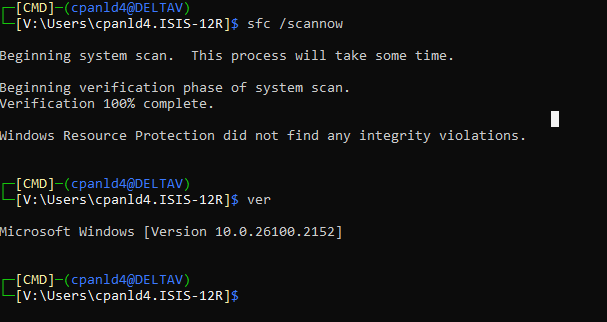

                    • 22084
                    Acaba de salir la 26100.2152.
                    Algunas cosas solucionadas... sigo investigando y haré un resumen en este hilo:
Visitas:	182
                      • 22084
                      La situacion al 11/10/2024 y los problemas detectados son;
                      26120.2122
                      1) EL % de CPU en las maquinas virtuales siempre está a cero y no indica el consumo.
                      3) En algunas instalaciones el boton Inicio no funciona. (se puede paliar con la aplicacion Start 11 de Stardock.
                      26100.2152 (Cliente)
                      1) El % de CPU en las maquinas virtuales siempre está a cero y no indica el consumo.
                      2) SFC /scannow algunas veces da errores -NO SIEMPRE- que dice que repara, pero al ejecutarlo de nuevo da los mismos errores. (smrlib.dll)

                      (*) Parando por orden:
                      1) Desda la consola de Hyepr-V el servicio. Esto no influye en las maquinas virtuales en ejecucion ya que las pega un "quiesce".
                      2) A continuacion: wsl shutdown
                      3) Abrir services.msc y reiniar el servicio Host Networking service (HNS).
                      4) Ejecutar de nuevo un WSL... si falla con acceso denegado, repetir desde el punto 2)
                      5) Arrancar en la consola de Hyper-V el servicio.​
