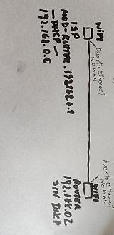

    Tengo el router 1 del ISP y otro el 2, de mi propiedad, conectado al 1 con ethernet a un puerto eth, no al puerto WAN. Ambos routers NO están como bridge ni AP porque asi el 2 pierde el firewall, y otras configuraciones que personalizo y quiero mantener. El 2 tiene disabled el DHCP
    Ambos comparten misma red.y rango y gateway, o sea la del ISP nateada.
    El problema que no encuentro modo es cuando un equipo está conectado a un router no puede ver los equipos ni hacer RD con el otro router sea cual sea. No quiero abrir los permisos de acceso y quitar la validación con user/password (que es la única mala solución que parece haber) sino que se vean.

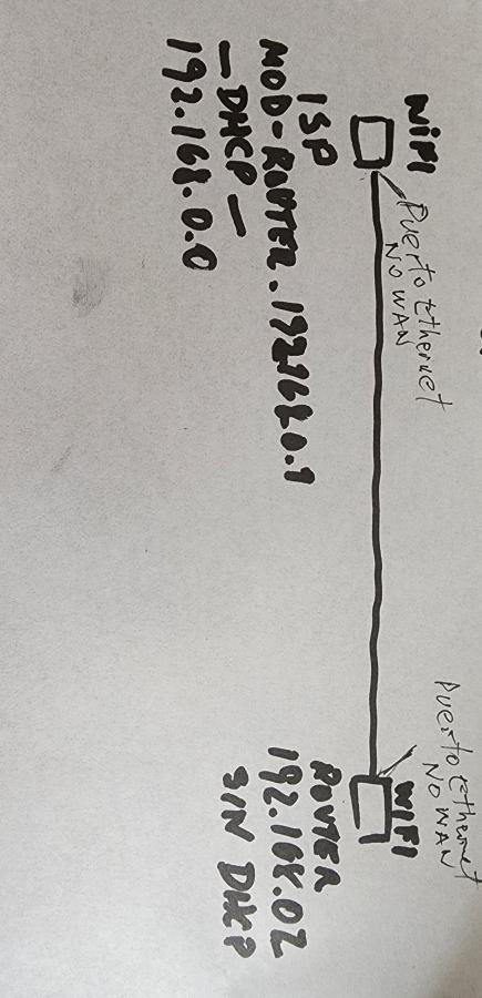

    No entiendo nada de como los tienes conectados... y si quiero entender algo, lo que entiendo me dice que si algo te funciona es por Dios existe y además es bueno...
    Quiero IP's... dibujo y todo eso...

      El router 192....2 está como repetidor , no como bridge ni AP. Esto es porque si lo pongo cpmo bridge o AP se le desactivan muchas funciones propias que no tiene la chapuza del modem-router del ISP.
        Cuando dices un equipo unido a un router te refireres por wifi?.... CUando eso te sucede me gutaria saber las IPS de uno de los equipos y la IP del otro en el otro router... y ver la salida de un route print en cada uno de ellos.

              EL dns 1.1.1.1 es de un server independiente que probamos para comprobar si es menos intrusivo y fiable que el del ISP (no lo creo, pero lo pusimos hace tiempo y ahí quedó... Lo había olvidado)
              Todos los equipos de esta red se conectan a un router u otro siempre por wifi, no hay cableado.
                El route print que estas mostrando es IMPOSIBLE que se corresponda al ipconfig..
                EN el router 1, hay esta ruta:
                0.0.0.0 0.0.0.0 192.168.0.1 192.168.0.6 50
                192.168.0.0 255.255.255.0 En vínculo 192.168.0.6 306
                Son incosistentes... lo mismo para en el router 2. Por tanto ¿estas usando en los PC's sofware de VPN de terceros o alguna de esas mierdas?
                Quiero ver esas salidas un un windows recien instalado SIN TOCAR nada...

                  Están instalados los VPN de Kaspersky pero no lo utilizamos, alguna vez muy rara por probar pero en el uso diario no se activan y en realidad se instalaron como parte del Kaspersky no por decisión nuestra. Me es imposible en estos momentos instalar un Windows en limpio debería desmontar un equipo para ello. Si quitamos el VPN podrá repararse?
                    Da igual que esté activado que no... te han jodido toda las tabals de rutas. Es un milago que navegues.
                    Si pones ahora PC's en tu red que no tengan esa mierda, veras que esten donde esten (en el router que sea) todo te funciona.
                    Por cierto, tal y como veo las rutas, no creo que ni desistalando ese VPN te llegue nada a funcionar nunca.

                    Wow, me preocupa, sobre todo que decidimos instalar el Kaspersky porque hubo un par de contingencias feas, en parte por los dedos entre el teclado y el tontín que los maneja y en parte por manejo de archivos ajenos a veces dfíciles de saber cómo vienen, y el Kaspersky ha detenido ataques que otros no lo hicieron. Pero estos efectos colaterales no los previmos, aunque en las últimas versiones me dio un poco de fastidio como Kaspersky que era un AV muy efectivo y fiable hace un par de décadas, hoy es muy intrusivo y quiere meter controles de todo, de allí deben venir estos desmadres.... Voy a probar de quitar el VPN y ver qué sucede, y en algún momento que tome ánimos a installar de cero....
                    • Tomás
                      • Oct
                      • 258
                      Desinstalé la VPN de Kaspersky del equipo conectado al router propio, te pongo print de route y ipconfig. El equipo conectado al router chino chapuza del ISP no tiene la VPN, solo el Kaspersky, así que no meto mano.
                      En cuanto a las rutas tras quitar la VPN veo que se han quitado algunas que apuntaban a IP fuera del rango de mi lan y a la Ip privada automatica de Windows 169.254.... Esas no están, pero ignoro si eso tendrá efecto positivo, espero tu análisis. Gracias José!

                      -----------AGREGO ROUTE Y IPCONFIG DEL EQUIPO CONECTADO AL MODEM ROUTER DEL ISP QUE NO TIENE VPN
                      O SEA APARENTEMENTE SIGUE TODO IGUAL, PERO NOTAMOS MEJOR CONECTIVIDAD EN LA RED INTERNA, ESTE EQUIPO TAMBIEN VE OTROS RAPIDAMENTE DESDE LA CARPETA NETWORKS.
