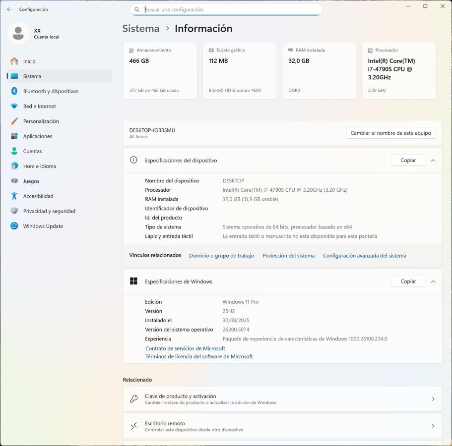

      La ISO todavía no está disponible, supongo que en los próximos días. Y tengo el PC en el canal Beta, con la build 26120.5770 y no me deja pasarlo a Release Preview. Supongo que cuando lo actualice con la ISO sí dejará.
        Cuando lo anunció JM en el primer mensaje de este hilo, pude descargar la ISO desde UUPdump e instalarla de inmediato.
Nombre:	2025-09-01 XI 25H2 26200.5074 (2025-08-29) B.jpg
Visitas:	304

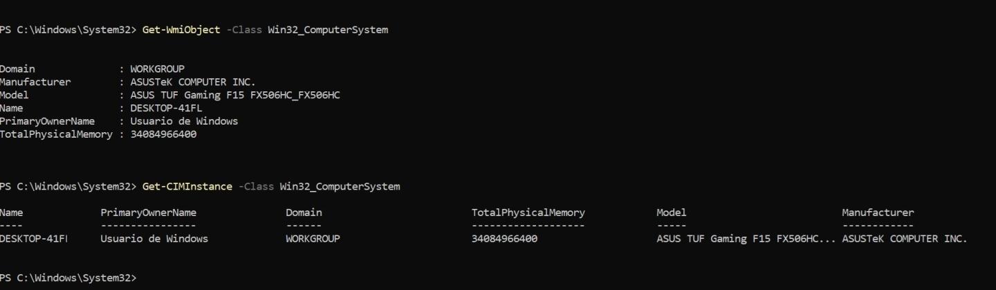

          25H2 remueve Windows Management Instrumentation command-line (WMIC)
          Tengo en el baúl de herramientas por poner un ejemplo.:
          Get-WmiObject -Class Win32_ComputerSystem
          Tengo que cambiarlo por el nuevo.:
          Get-CIMInstance -Class Win32_ComputerSystem
          Pero no consigo despliegue la información completa, corta la info con... cuando es demasiado largo
          ¿Cómo amplio los campos?

              Hay formas de que no autoajuste, pero no soy experto en powershell. Estas cosas yo se las pregunto a chatGPT

                          Actualizando desde la ISO..
                            • 815
                            Ah, pues yo lo he hecho alguna vez ya y no he tenido problema. Eso sí, actualizando a una build superior a la instalada, como sería en este caso.
                              Yo tampoco he tenido problemas. Al menos en esta ocasión
