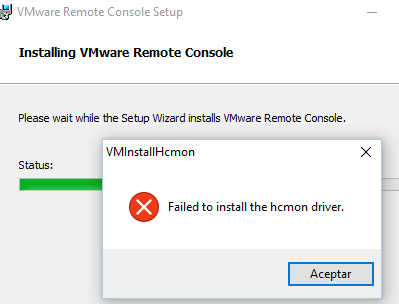

      Al instalar VMware-VMRC-8.0.1-3747990.msi
        [ATTACH=CONFIG]n21161[/ATTACH]
        Boton derecho y Ejecutar como Administrador. ¿funciona asi?
          Es un msi y requiere permiso de administrador en el momento de instalar.
            • 22071
            Desactiva todo lo que arrancas en el Inicio, reincia e instálalo...y luego deja lo del inicio como lo tuvieses... ¿va?
              Desactivado TODO en inicio, reinicido y sigue igual...

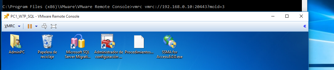

                        Probado. todo OK.

                          • 22071
                          Probado. todo OK.
                          [ATTACH=CONFIG]n21263[/ATTACH]
                          Es útil...incluso en local. Ya verás ...
