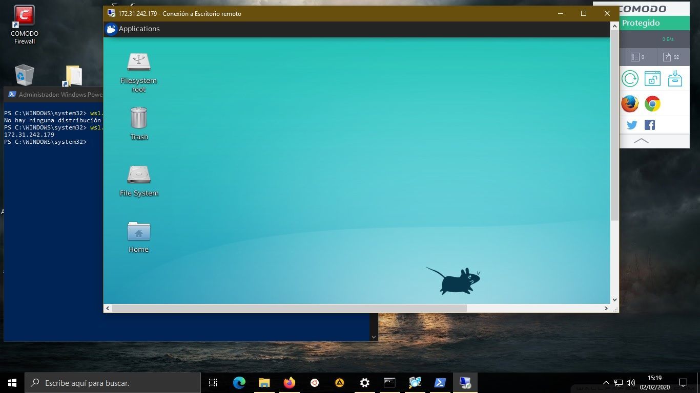

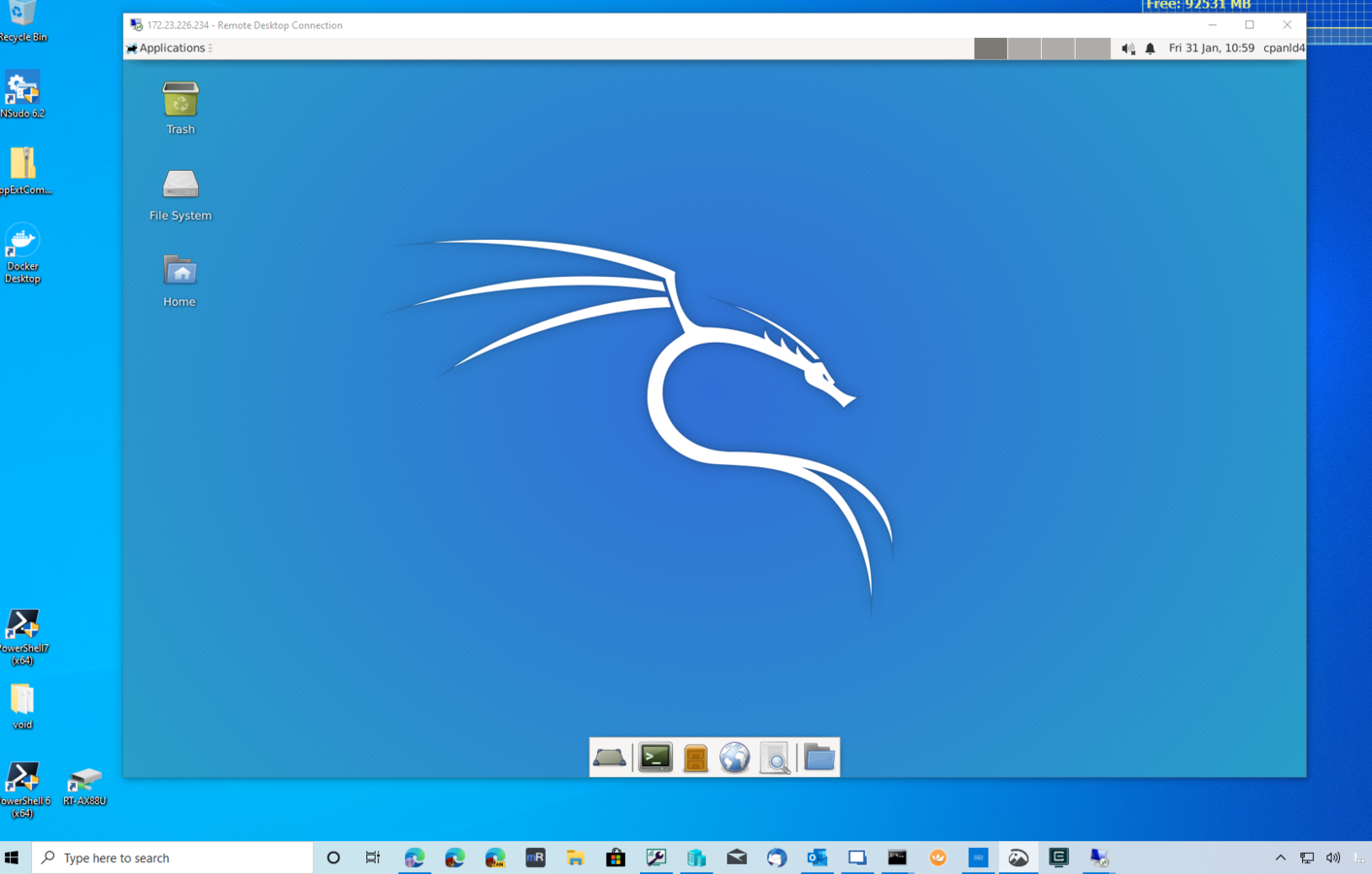

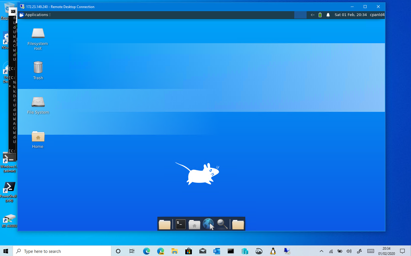

    Adjunto las imagenes de las conexiones...
    Haga clic en la imagen para ver una versión más grande  Nombre:	kali-wsl-rdp.png Visitas:	0 Size:	809,2 KB ID:	40353Haga clic en la imagen para ver una versión más grande  Nombre:	ubu-wsl-rdp.png Visitas:	0 Size:	367,3 KB ID:	40354

    Para averiguar la IP , no me funciona
    wsl ip addr ^| grep -Ee 'inet.*eth0'
    Estos si.:
    wsl ip addr show eth0 (info extensa)
    wsl.exe -d Ubuntu /bin/bash -c "hostname -I | awk '{print $1}'" (esta directamente la IP)

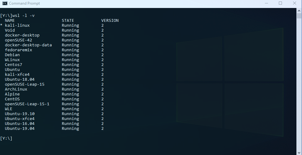

                Por cierto...
Nombre:	wsl.png
Visitas:	1014

                  ¿Qué tienes? ¿El MareNostrum 5? Lo digo por la de RAM que tiene que gastar eso.

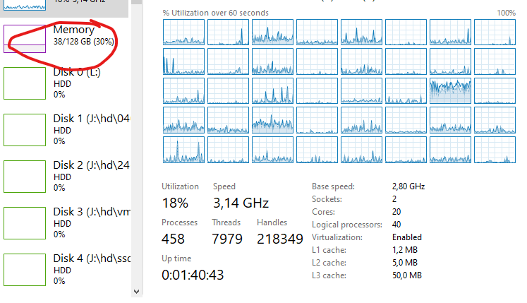

Nombre:	cpu.png
Visitas:	973
                        He instalado un Kali-linux, en una VM ( 20H1 version 190410.153) con wsl2 y GUI, y todo bien pero no logro fijar una IP estática con los procedimientos normales en linux ( editar /etc/network/interfaces) y tampoco se como activar el navegador que viene por defecto. ¿Cómo podría hacerlo?
