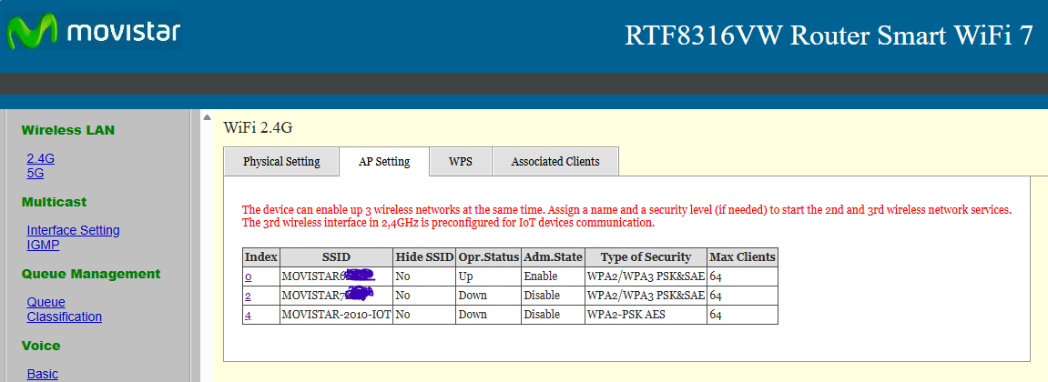

                        Buenos días Manolo. Sí es posible hacerlo, pero hay que irse al menú de configuración avanzada. Una vez allí, en Wireless LAN tienes la configuración por separado de 2,4 y 5 GHz. En cada una de ellas te vas a la pestaña "Ap setting", que tendrá tres redes definidas, de las que sólo la primera estará activa (up en la página) y con el mismo nombre en las dos bandas. Te vas a la de 2,4, editas la primera y le pones el nombre que quieras, te aseguras de que está "Enabled" y las otras dos "disabled" y guardas. Ahora te vas a la banda de 5 Ghz, le pones un nombre distinto a la segunda y la cambias ésta de disabled a enabled, guardas y a la primera la pones en disabled. Guardas de nuevo. Te vas de nuevo a la banda de 2,4 y te aseguras de que en ésta, sólo la primera está enabled. Una vez hecho, el router ya publica un SSID para la banda de 2,4 y otro distinto para la de 5 GHz. Verás que tienes una tercera que está pensada para los IOT si no te conectan correctamente a las otras dos, aunque por defecto está desactivada.

                          OK. Muchas gracias por compartir el procedimiento. Además, veo que tienes puesto el modo mixto de seguridad WPA2/WPA3, lo cual para mí es obligatorio, ya que ahora mismo sólo tengo un dispositivo compatible con WIFI7, pero el resto no lo son y el WPA3 se les va a atragantar y no tenía la seguridad de que este router admitiera modos mixtos. Además, uno de los decos de la TV es wifi, y estoy totalmente convencido de que no admite WPA3 ya que lleva en casa desde 2018.
                          En fin, yo creo que tal como está ahora la configuración de ese router, está usable sin problemas, al menos para mis necesidades. Lo único preocupante es lo que comentas en otro hilo: La conexión de la fibra en XGS_PON todavía es mejorable y depende mucho de lo moderna que sea tu central o de lo bien que se hayan implementado los cambios. Yo también he visto mensajes en los foros de Movistar sobre ese problema y eso no se arregla con un firmware nuevo, creo yo. En fin, le voy a dar un poquito de tiempo a Movistar, pero como me conozco, no será mucho
                          Lo que tiene gracia es que han seguido poniendo un botón WPS en ese router que, al parecer, no es compatible con WPA3. De modo que, en principio, los dispositivos WIFI7 (que necesitan WPA3 activado sí o sí) jamás podrán usar WPS. En fin, quizá con el resto de dispositivos funcione, aunque tampoco es algo que me preocupe especialmente.
