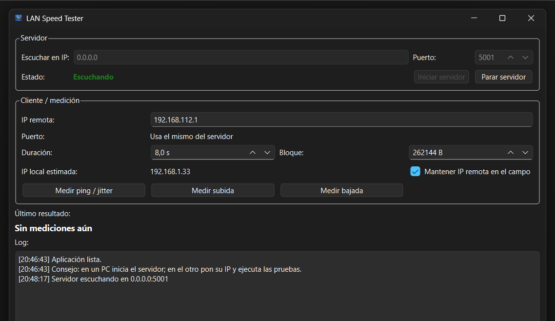

Nombre:	SERVIDOR WINDOWS 11 25H2.png
Visitas:	178
              • 5251

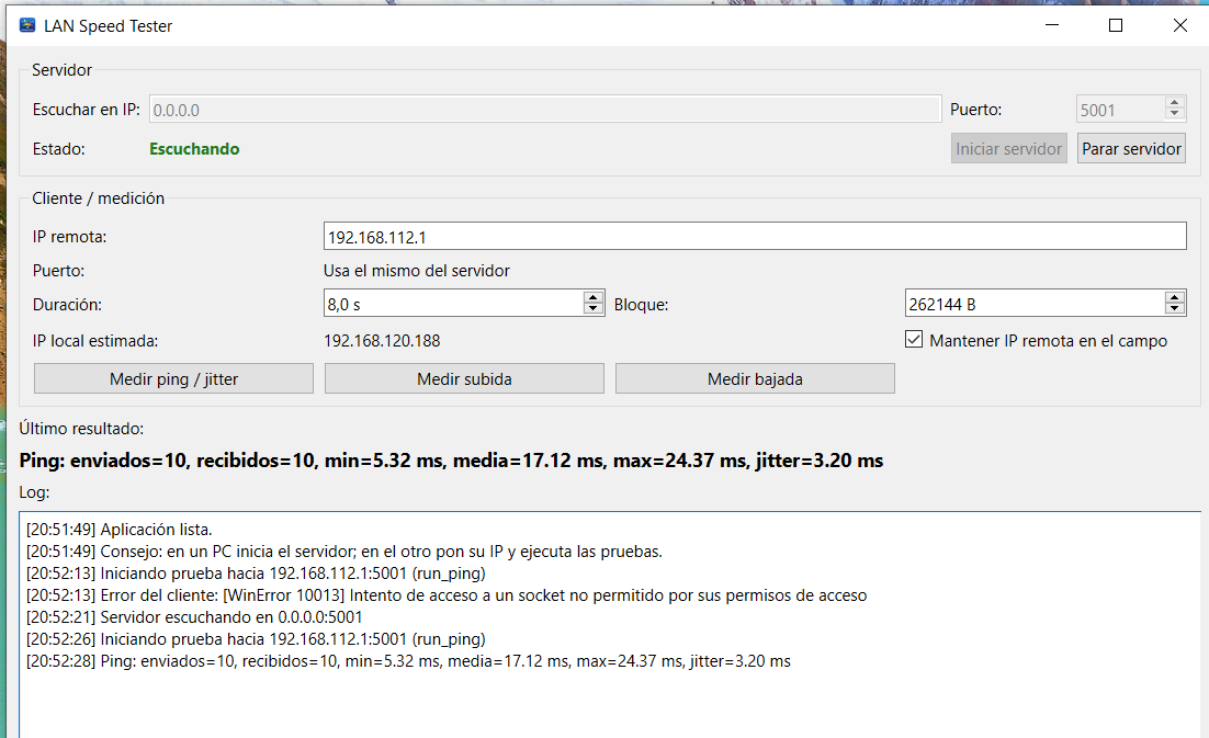

              Haga clic en la imagen para ver una versión más grande  Nombre:	PING WINDOWS 10 LTSC 2ª PRUEBA.png Visitas:	0 Size:	78,4 KB ID:	57614
              2ª Prueba, en el Cliente tenia iniciado el Servidor.
              [21:20:00] Iniciando prueba hacia 192.168.1.33:5001 (run_upload)
              [21:20:08] Subida (este equipo -> remoto): 30801.50 MiB en 8.00 s -> 32297.61 Mbps (3850.18 MiB/s)
              [21:20:28] Iniciando prueba hacia 192.168.1.33:5001 (run_download)
              [21:20:36] Bajada (remoto -> este equipo): 1691.75 MiB en 8.00 s -> 1773.50 Mbps (211.42 MiB/s)

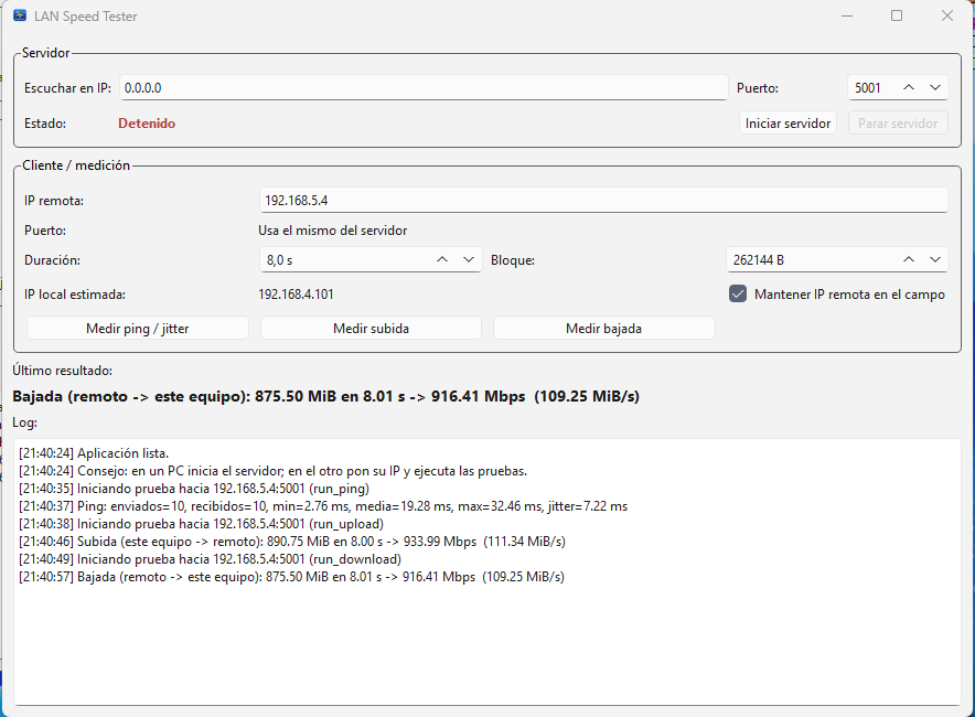

                En mi red...
Visitas:	88

                  ¿por que te saca esas velocidades?
                  ¿virtual?
                    • 5251
                    ¿virtual?
                    Sip. El Portátil Lenovo pasó a mejor vida. Ahora es un ASUS TUF F15 FX506HC
                      • 22049
                      ¿lo has probado en red local de verdad?
                        • 5251
                        Solo virtual, por red local solo seria contra el router o contra el móvil por wifi o contra la boxtv que la desconecte de red, desde que Movistar se cargó las IPTV.
