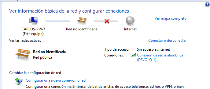

    no hay manera de que funcione .............conectado pero sin acceso a la red
    adjunto captura, alguien me puede dar una pista

    O es otro modelo o a mi el devolo en la pagina de tu captura no me sale.., el devolo mio el principal va unido a una de las salidas del router con un cable RJ45 y enchufado a la corriente por donde manda la señal a traves de los cables eléctricos a los otros dos que van enchufados... el principal no da wifi, solo manda la señal del router a la red donde van enchufados los secundarios.
    Mi router también va unido al PC con otra salida o sea mi PC va cableado no tiene tarjeta WiFi .... y todo lo demás por WiFi, portátiles , móviles y television que la he unido con un secundario por RJ45 porque va mejor que con wifi....

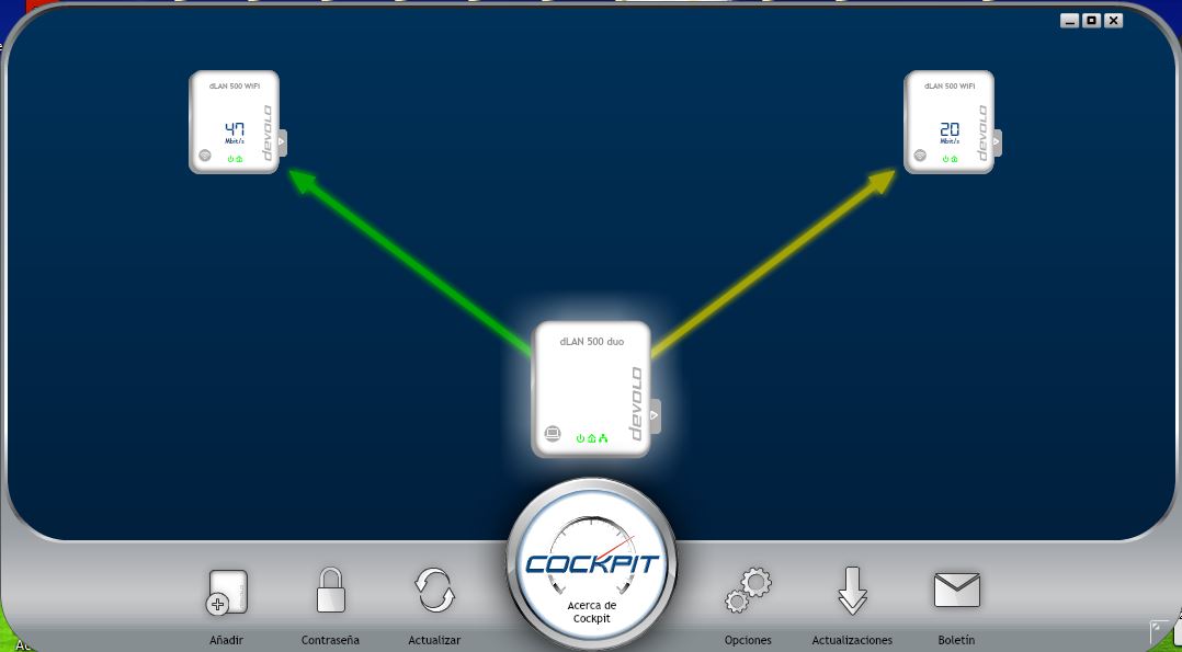

        Hay una utilidad de Devolo (bájatela) que los analiza y gráficamente permite "juntarlos"...

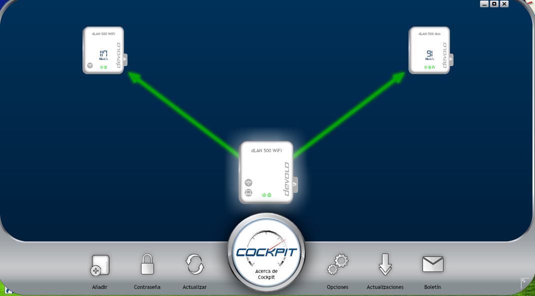

                  lo he conseguido pero no se como...........pa configurar esto hace falta saber latin.......al principio todo verde...pero a veces cambia de color las casitas de los dos adaptadores...unas veces naranja y otras veces roja...y luego vuelve a aparecer verde......en el portátil me aparece solo un devolo en conexión inalámbrica... pero en la red aparecen 2 dlam 500 wifi, no se si esta bien....

                    Esa imagen del cockpit es correcta... ahora ya ni tocarlo

                          Perfecto Karlos ...y recuerda que si tienes un smarttv cerca de un devoilo secundario, saca un cable del conector RJ45 de debajo del secundario y enchúfalo en la tele al RJ45 directamente ... puede estar detras en el centro del televisor .. ira mejor que si la conectas por wifi.

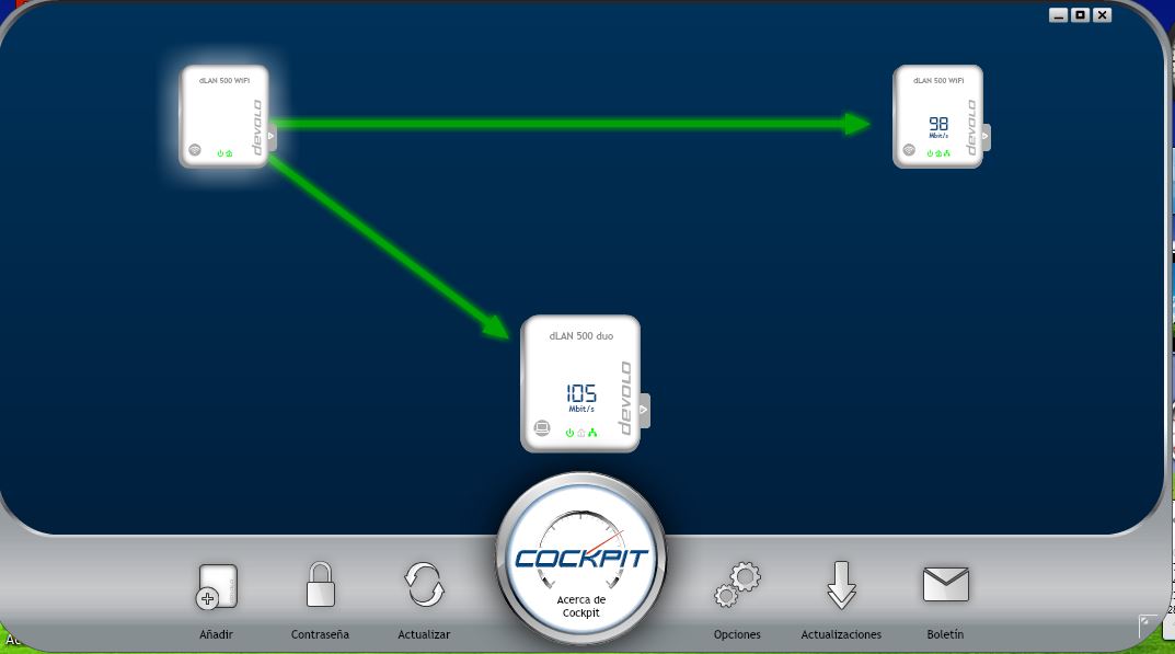

                            blade mando capturas para ver si lo tienes igual.............en realidad lo tengo conectado todo igual...excepto a la television

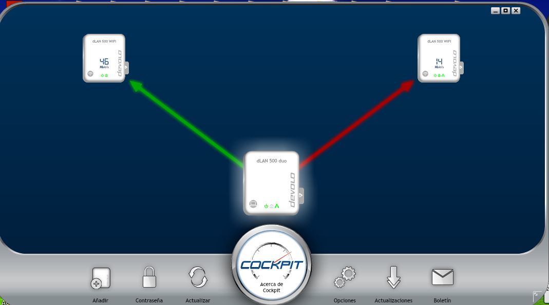

                              me preocupa la conexión marcada en rojo....pero ahora se ha puesto en amarillo
