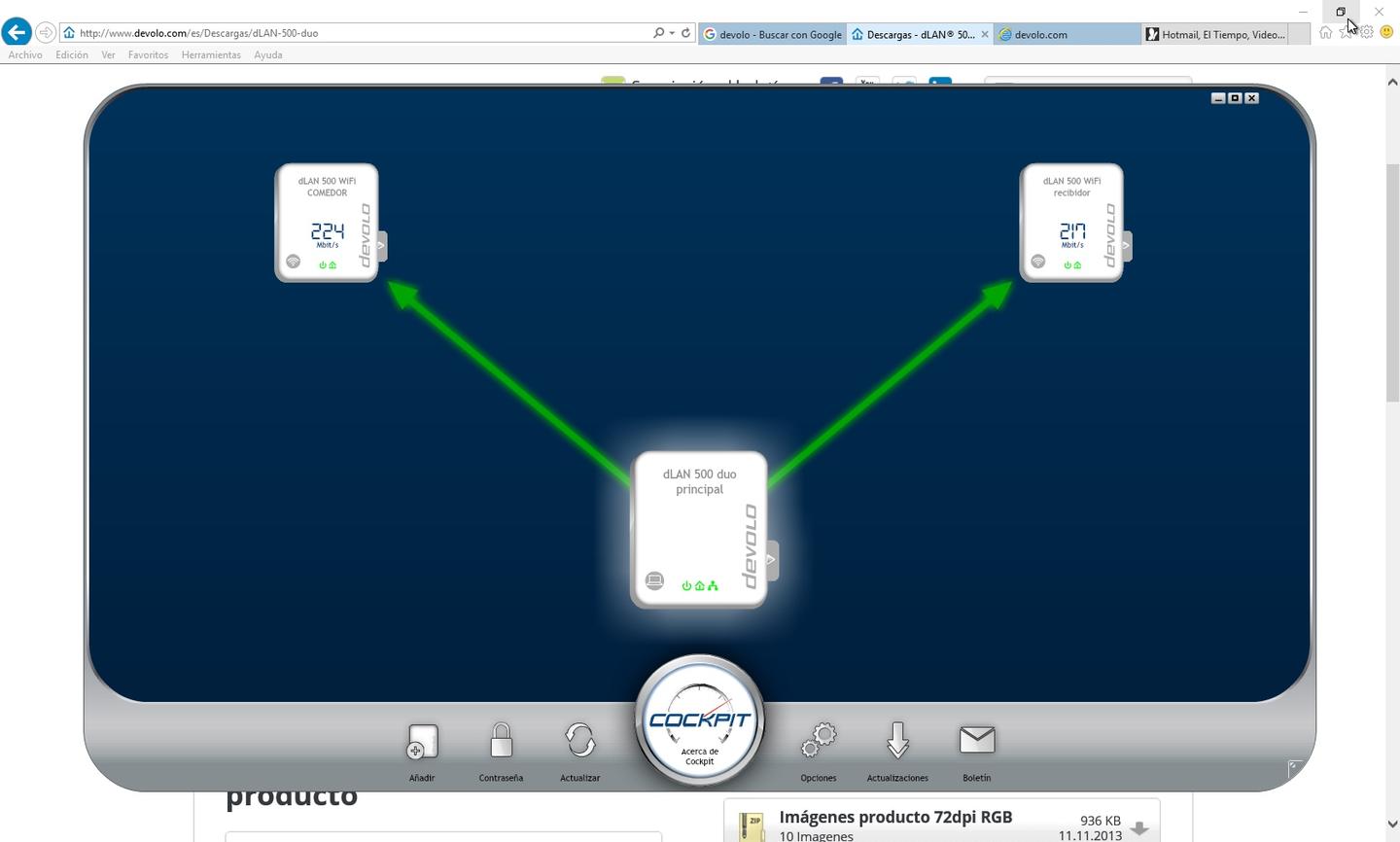

Nombre:	snip_20151117181211.jpg
Visitas:	262
        A mi me da eso ... tengo contratada una conexión de 100 megas... los cables me van casi directos ( lo he paso por uno del AA) y el mas alejado esta a 15 metros da Wifi y esta conectado a la tele, el otro cerca del router.
        Con eso me da para toda la casa , el wifi del router lo desactive ... aunque no hace falta, pero así transitas con la misma línea por la casa.... o sea con la misma red y no da saltos buscando otra red .
