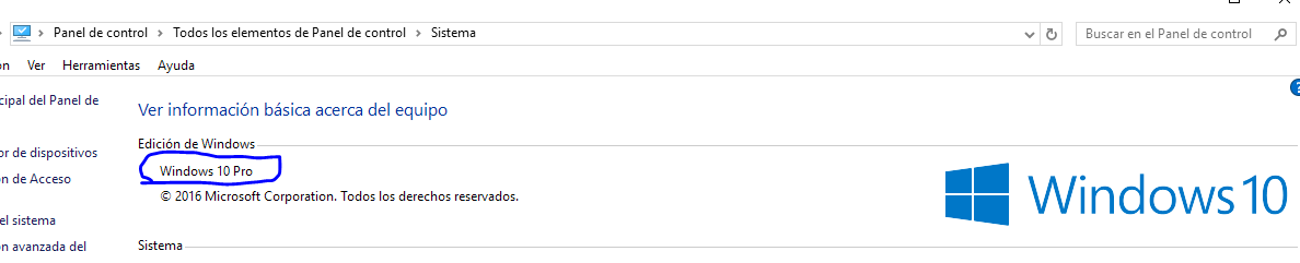

                      Tiene que indicar en propiedades del sistema W10 Pro y si usas el comando winver pone W10 y en el texto legal indica que es profesional.
