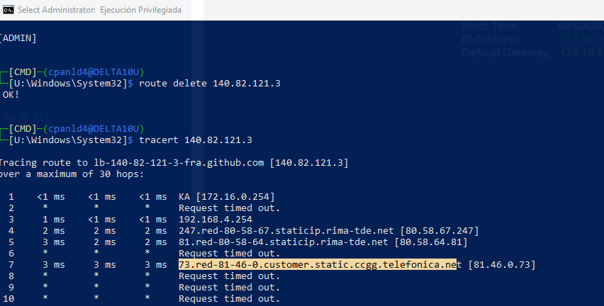

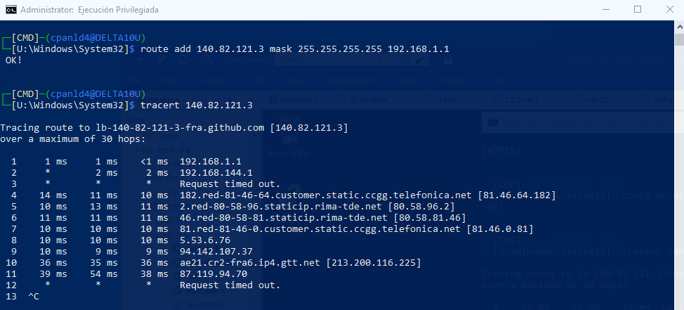

                      Vease el ejemplo en los dos adjuntos... y donde se queda bloqueado (en que server de Telefonica). EN la primera imagen está todo correcto ya que consigue salir del bucle de datos de telefonica (aunque el tracert se vez sin respuesta) y la navegacion es correcta. En la segundo imagen del router con IP estatica, se queda bloqueado en ese router de telefonica y no responde.

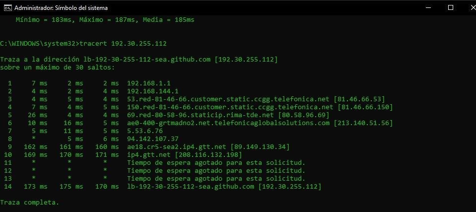

                        En mi caso se traba fuera de España
                        Aunque mi servidor DNS es Clouflare. 1.1.1.1

                          En general los grandes routers de internet no responden a un tracert...no se identifican (motivos de seguridad)... aunque dejan pasar el trafico.
