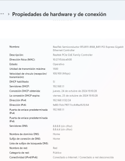

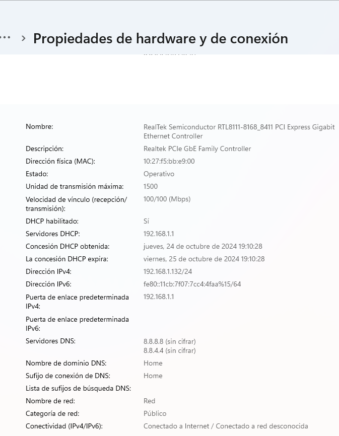

                > Me mosquea lo que dices de que solo 100 con un cat 5... espero que no sea nada de las tarjetas...
                No de las tarjetas de red no es. Incluso conecté varios PC distintos todos con tarjetas de red gigabit y no pasaban de 100 Mb.
                Pero si conectaba al router un cable ethernet de un par de metros Cat 6a o Cat.7 (no recuerdo cual) y el otro extremo a un PC, si que llegaba a 400 Mb (un poco más).

                  El sistema operativo te dice a qué velocidad ha negociado y por tanto la del cable... Miralo porque tengo dudas de que tus medidas estén bien
                    No estará mal el cable "crimpado" es que es muy raro lo que te pasa? con un cat 5 deberia sobrar

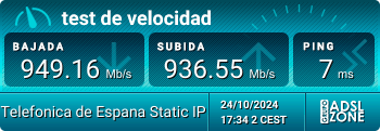

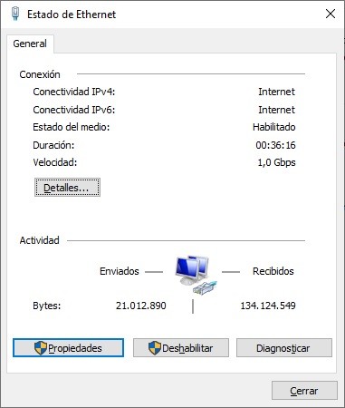

                      Tengo fibra de 1 Gb con O2 y conexión directa al router mediante cable Belkin FastCAT 5e. Desde un principio ha sido reconocida esa velocidad por el sistema operativo [Windows 10 u 11 Pro x64].
Nombre:	2024-10-24 Ethernet (1 Gb).jpg
Visitas:	405
ID:	54357 Haga clic en la imagen para ver una versión más grande
Nombre:	671a6914cd60fd452d7881e8.png
Visitas:	406

                        • Pedro
                          • 55
Nombre:	ethernet_1.png
Visitas:	404
ID:	54362Esto me sale.
