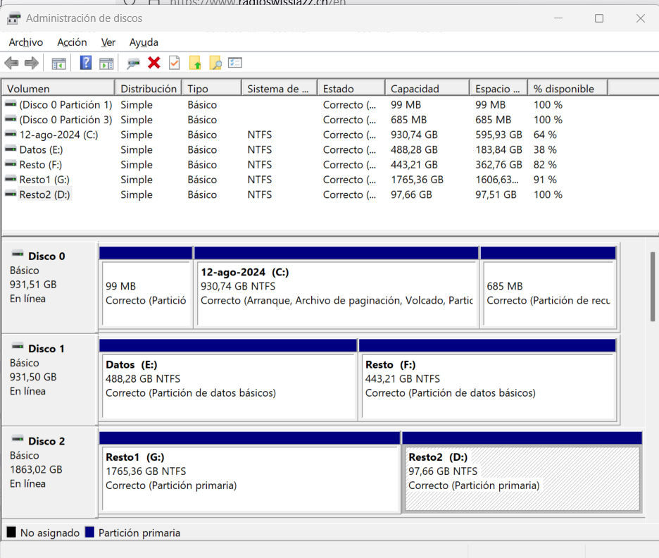

    El administrador de discos dice lo siguiente
    Querria hacer cambios en el disco 2 (antes estaba en un NAS), tiene 2 particiones primarias, quiero que sean particion de datos basicos, como se hace?
    Si se pierden los datos, no importa, puedo salvarlos antes.
    Loa tamaños ya estan bien.
    Antes de nada ¿que problema con que sean primarias?... ninguno. Hace años podian dar guerra sobre todo con msdos / W95... paro en el resto de sistemas ninguno.

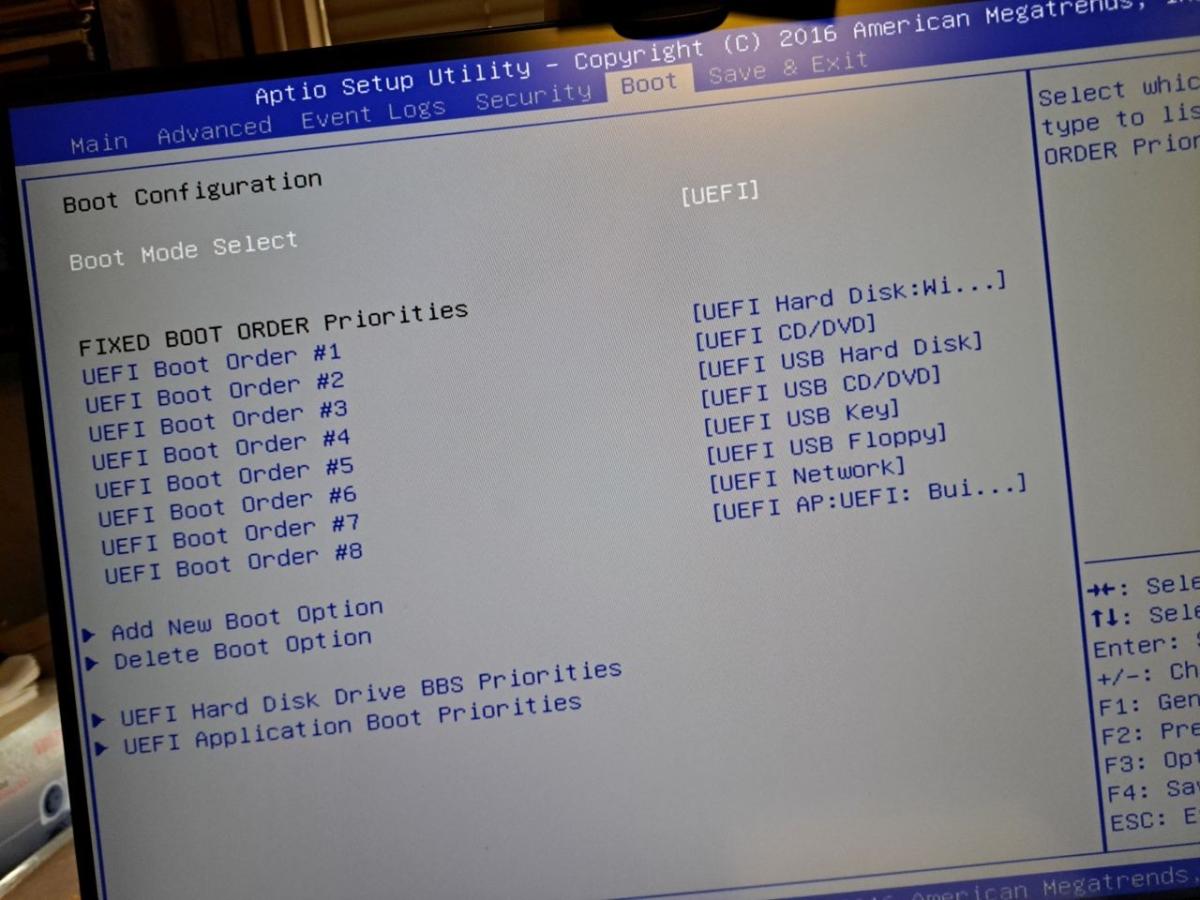

              Entra en la Bios y dime que opciones tiene en el boot... todas...

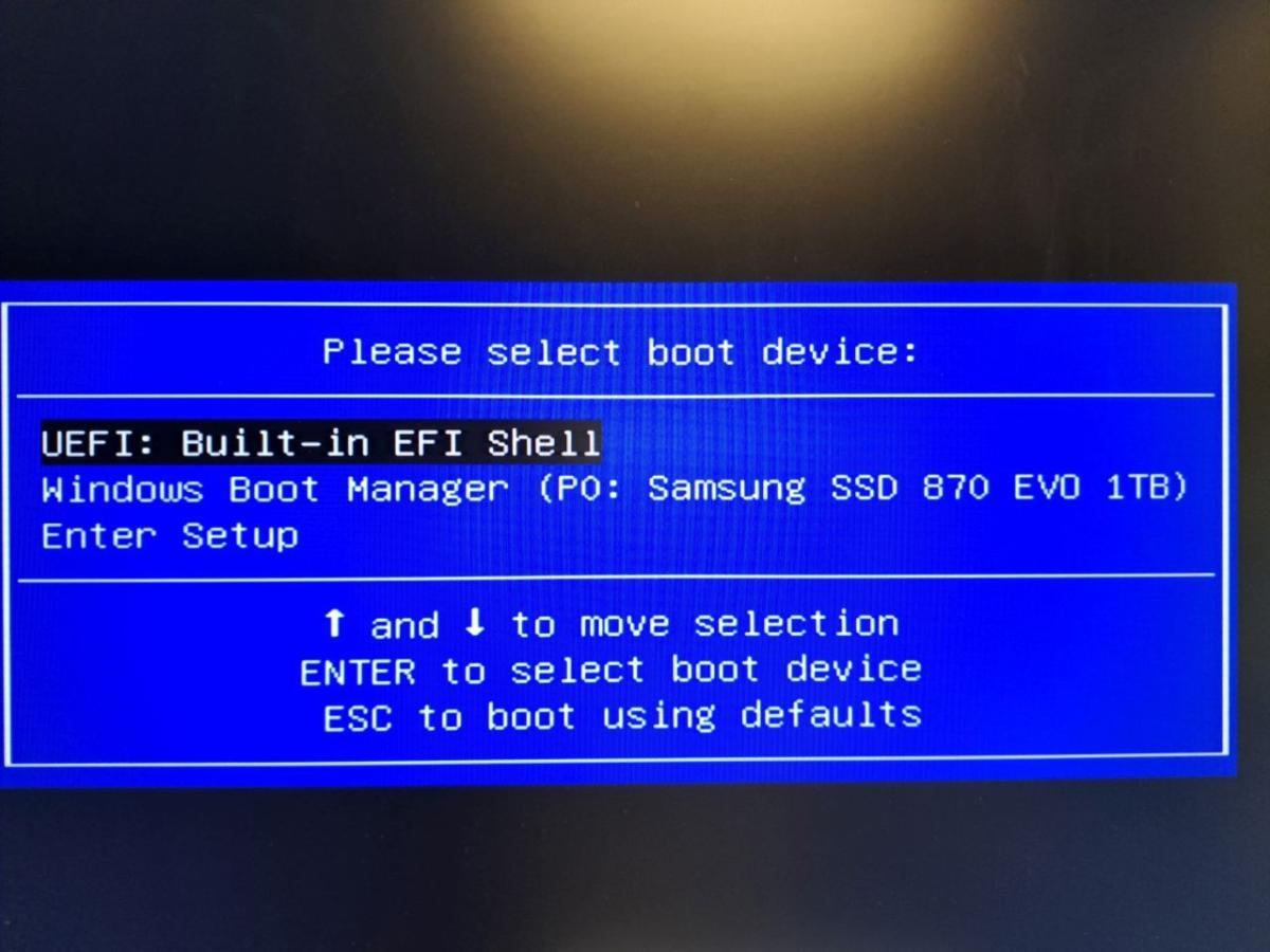

                Ehhhh fime las opciones que ves... que una tiene que ser WIndows Boot Manager

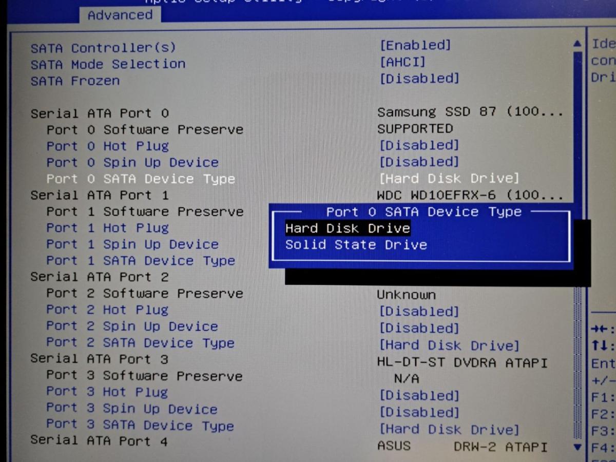

                  Aqui estan las imagenes de BIOS.
                  Observo que en el Port 0 SATA Device type, el SSD esta como har disk.

                    SIEMPRE debes tener el arranque como windows Boot Manager... y esto lo independiza del resto de discos porque es "listo" y sabe donde buscar.
                    Cambialo.

                      Lo del Por SATA 0 que esta como Hard disk, lo pongo a SSD?
                        Ponlo y prueba Otra cosa, por si el 9C tiene que ver algo con el USB desconecta todo el USB que no sea teclado y ratón y prueba también
