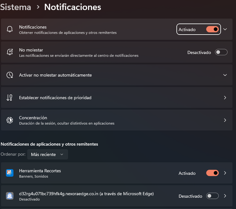

        La opción de configuración de momento va bien y es sencilla, desactivar d32rg.......
        Editado por última vez por Jovilla; 14/09/2025, 21:19:35.
          La opción de configuración de momento va bien y es sencilla, desactivar d32rg....... Haga clic en la imagen para ver una versión más grande
