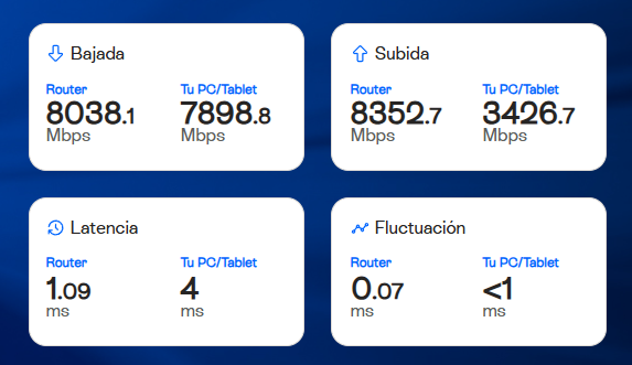

            Parece que va mejorando cada día. Supongo que estará todavía bastante verde y tendrán que ajustar parámetros en las centrales. Ahora mismo me está dando unos valores bastante mejores que el primer día.
            Me llama la atención la latencia, esos 3 ms que se pierden entre el PC y el router, con un cable utp 8 nuevo.

              Haga clic en la imagen para ver una versión más grande  Nombre:	image.png Visitas:	0 Size:	62,0 KB ID:	57251
              No te fies del cable. Con un 6a ya deberia ir bien... prueba otra marca de cable. Y en la latencia infuye el adaptador de red...
