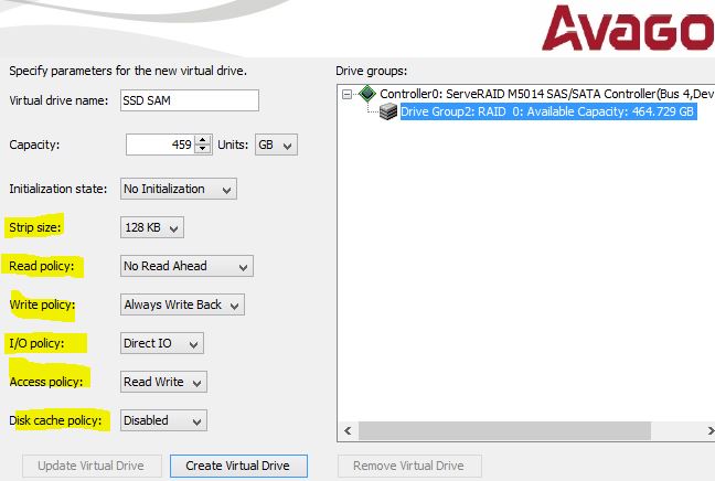

    A este nivel nunca había cacharreado LSI (2960-8i).
    Veamos. Dispone del último firm. 06/14 y los preliminares como una seda, sin embargo, las configuraciones que ofrece por defecto al configurar los array o alones, no mejora lo que tengo ya con la m***** del Irst en Sata II (!). He hecho múltiples combinaciones y no pillo la tecla o teclas.
    Ah, tanto mecánicos como los sólidos y esto que, los últimos -viejos ya-, van con otra m... Marvell (S. III) de la placa para los ss.oo.. Un par de nuevos en la de la cabecera citada y el color es el mismo, grís.
    A ver, quiero mejora de perfomance -me trae al pairo el riesgo de pérdida de datos-, así que preciso ayuda a saco, la navaja la pongo yo.
    Otra questión colateral. Con mochila_key, mejoraría?. (No pienso poner batería, claro).
    Al margen. La vaína del "Garbage Collector" es útil o es eso, una vaína?.
    No entiendo ¿Qué quieres que mejore?... cualquier controladora "exprime" hoy dia a un SSD... Otra cosa son los diferentes modos RAID que te permite la LSI...
    De todas formas LSI es SATA 3, por lo que tiene que ir mejor. ¿por que dices que no lo mejora?

        Pues que los ratios de lectura -escritura entre las tres controladoras, cronómetro en mano, son muy similares, Mismos discos físicos (marca, modelo, capacidad, SSD o mecánicos) en JBOD (sólo sólidos), Raid 0 y Raid 0+1.
        Me llama mucho la atención que la Intel Sata II no sea superada por la LSI III, cuando la Marvell (S III) sí mejora los segundos de I/O contra la primera.
        Estas mediciones hechas con una carpeta de 60 GB con Isos de MS y otra similar con pelis en MKV, en el 7, 8.1 y 10 reciéntemente instalado.
        LSI sí parece más estable a llamadas y sin lags detectables, más variedad de opciones, etc..
        Por el desconocimiento abrí el hilo con pregunta sencilla: ¿Debo modificar los parámetros resaltados en la imagen -de muestra- y que son ofrecidos por default en función del drive virtual creado o dejo los que me ofrezca?.

            de vacaciones pero no me lo creo. Caches de disco activados en el admin de dispositivos y mide con el robocopy una carpeta grande....peroooo...con el antivirus desactivado o no te vale para nada la medición.
