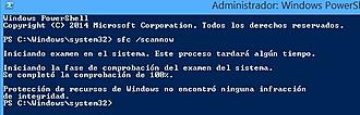

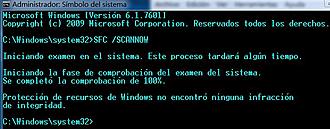

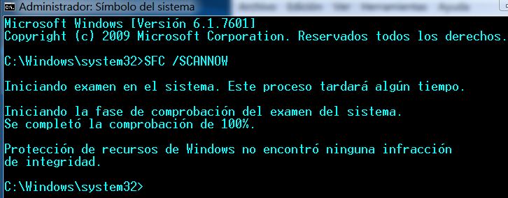

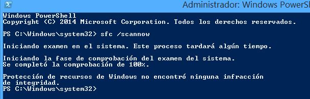

                    claro, que tampoco debiera fiarme mucho del "scannow" ¬¬
                      [ATTACH=CONFIG]n14322[/ATTACH]
                      [ATTACH=CONFIG]n14323[/ATTACH]
                      Pero eso solo te indica que no hay ficheros machacados...no indica nada de la bondad del sistema, ya que en él, influye lo que hayas montado de terceros y sobre todo las mordidas en el registro (o modificaciones).

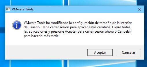

                            Todas las Windows fueron creadas tiempo ha (9,10,11), de lo contrario, qué sentido tiene guardar clones, entre otros, evitar la farragosa creación de nuevas cada x tiempo y/o si se escoña alguna, restablecer en un pestañeo?.. Vagancia aparte...
                            Las Tools de la 12 me incordia siempre, en los inicios, salvo con OS X..., éste como una seda en las evoluciones, hoyga...

                              Con respecto a ese mensaje que te envía del cambio de tamaño en la configuración, simplemente entras en opciones de la maquina virtual, en la parte de display y lo configuras de forma correcta (esto te pasa porque ni te has leído las Release Notes).
