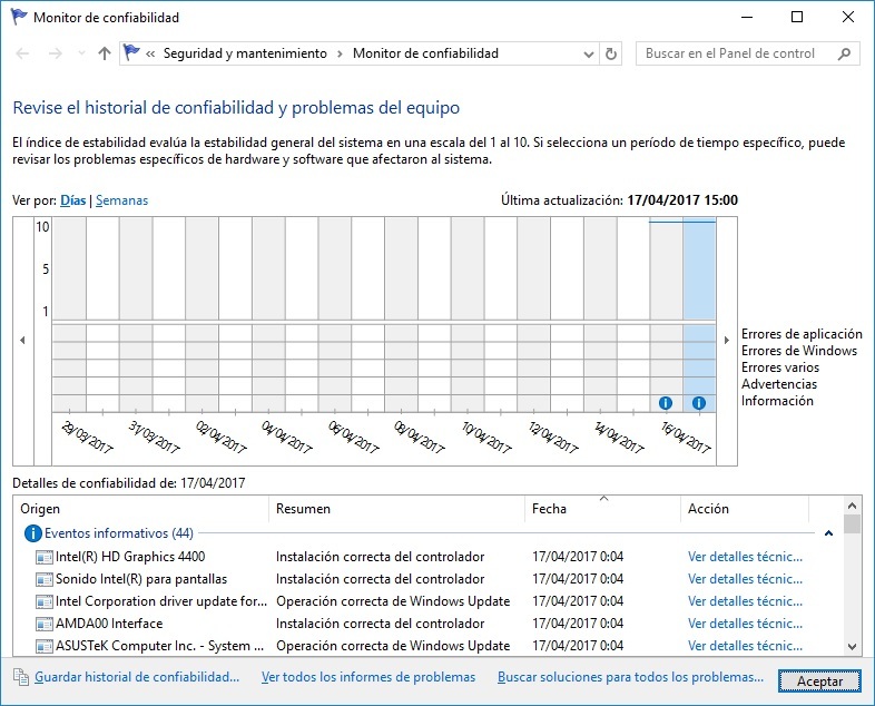

    Véase el historial de confiabilidad... (Claro que, como de costumbre, los últimos drivers de Nvidia también tienen delito... )

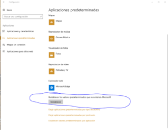

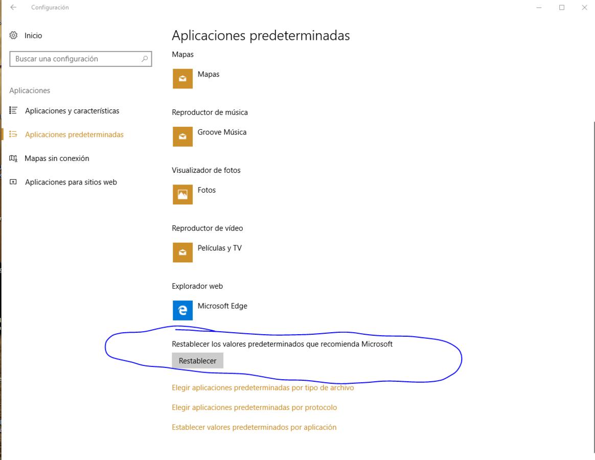

            Bueno, lo de los iconos de los jpg se soluciona en Configuración Aplicaciones predeterminadas Restablecer. (Adjunto)
            Tengo pendientes otros problemillas. Por ejemplo, los iconos de varios programas. Ver en el adjunto que Groove y otras apss llevan el icono de Correo :-P También me fallan la reproducción desde el explorer de los wav, los 3gp y supongo que otros (aunque desde el programa que los reproduce los haga perfectamente, eso también es cierto)
            Pregunta. ¿Si machaco la instalación actual ejecutando el ISO de Windows 10 Creator desde dentro del mismo Windows hay que volver a instalar los programas o no se ven afectados en absoluto? Es por ver si se arreglan estas pequeñas cosas que, realmente, no me justifican un formateo en toda la regla.... :-)

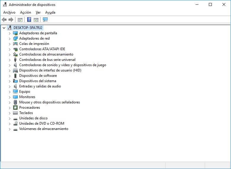

                    Juan, viendo lo que te ha pasado decidí instalar Creators Update desde cero, como mandan los cánones [y JMT].
                    Aunque tengo placa base con UEFI, la BIOS está habilitada para iniciar cualquier sistema operativo, dejando de lado el Secure Boot. Añadir que Windows 10 Pro x64 detectó e instaló la totalidad de los drivers necesarios de manera impecable, sin fallo alguno.
                    Por lo demás, hasta ahora se halla funcionando a la perfección. Desde él escribo.
                    Saludos. Paco.
Nombre:	WX [2017-04-17] 01 [Dispositivos] OK.jpg
Visitas:	520
ID:	27010Haga clic en la imagen para ver una versión más grande
Nombre:	WX [2017-04-17] 02 [Confiabilidad] OK.jpg
Visitas:	579
