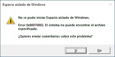

Imposible activar Windows Sandbox
    Instalé el Windows 10 Pro x64 1903 18362.1 con el idioma Español recomendado por la propia ISO y el teclado en las variantes que automáticamente implementó.
Nombre:	Windows Sanbox [2019-05-12] 07.jpg
Visitas:	1275
ID:	37466Haga clic en la imagen para ver una versión más grande
Nombre:	Windows Sanbox [2019-05-12] 08.jpg
Visitas:	1251

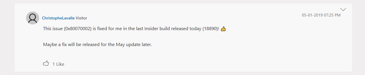

        Por cierto, en la web de Microsoft Tech tratan directamente sobre el tema que nos ocupa [ver mensajes de su página 4]. Por lo visto es un error extendido.

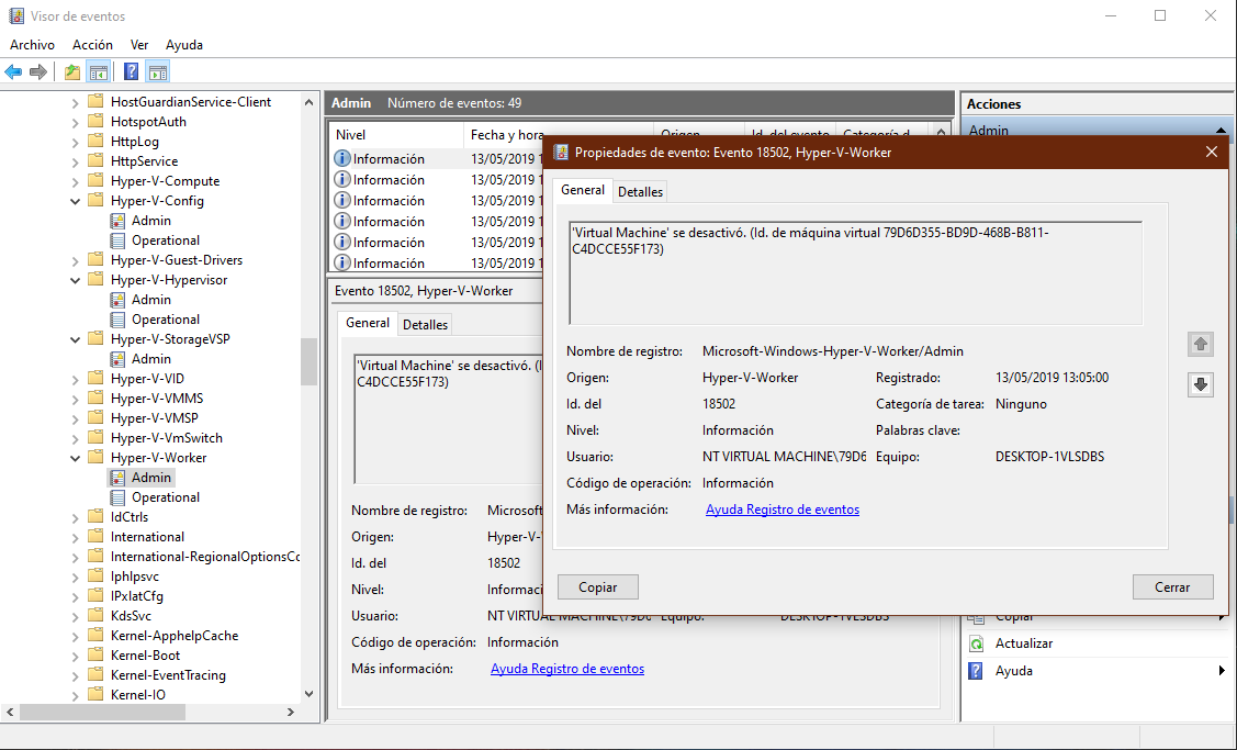

        Ahí indican problemas con Nvidia , a mi me ocurre lo mismo con esa ISO en VMware 15. De alguna manera en el visor de eventos, cae la maquina virtual Hyper-V que debe usar la SandBox
        Me inclino por el hypervisor.:

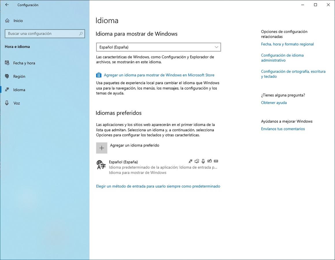

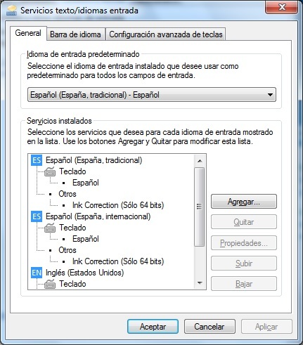

          No quiero ver eso: quiero ver en Inicio -> Configuración, lo que tienes en los idiomas y dentro de ellos, las características instaladas,
          Te muestro la pestaña Idioma. Dentro de ella dime lo que quieres ver.
Nombre:	Windows Sandbox [2019-05-13] 09.jpg
Visitas:	1416

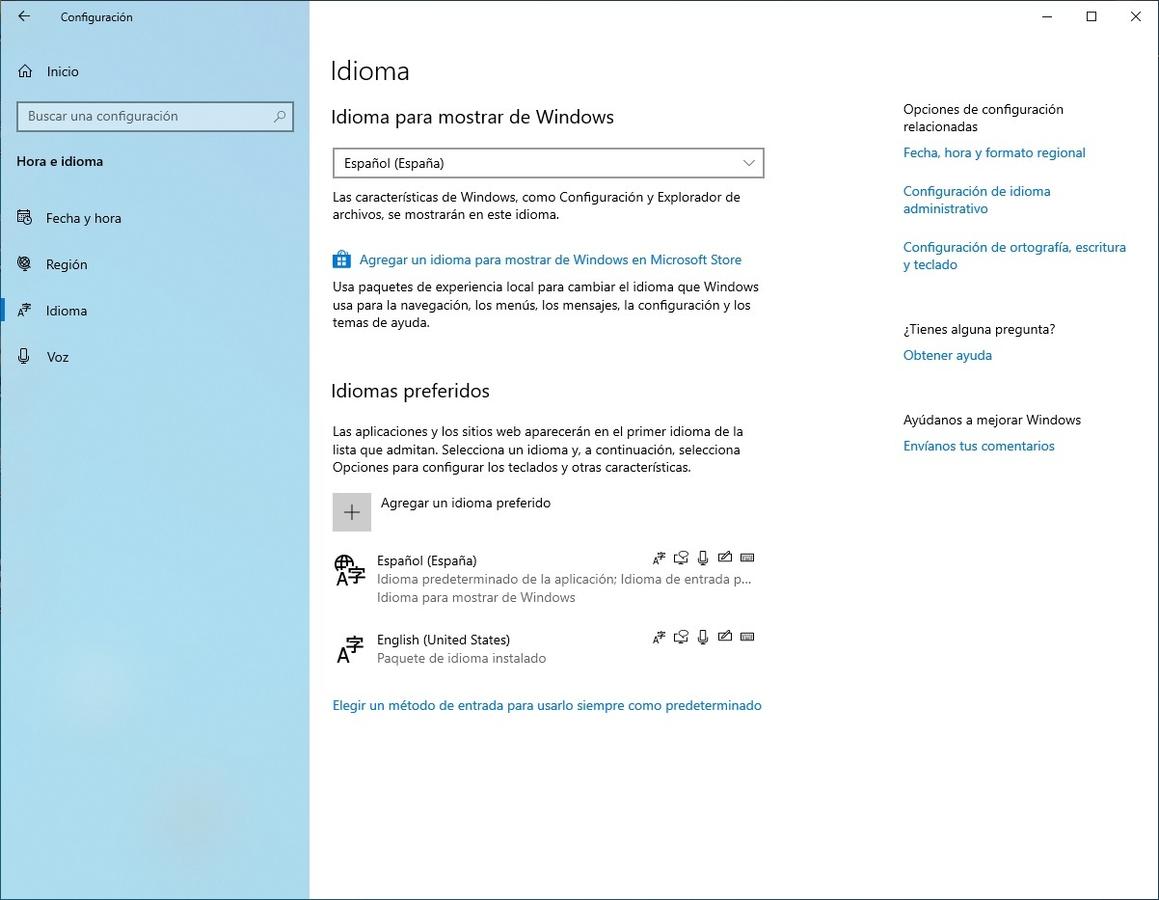

              Ese mensaje no caso. Es en la beta. Instala también el idioma inglés, le pinchas e instalas la voz. Etc. Predeterminado es español. Reinicias y prueba.
                #22

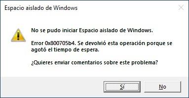

                He configurado según me indicas y ni por esas. Ahora bien, la advertencia que surge muestra un error diferente. De momento hasta aquí llego, mi curiosidad y ganas de experimentar tienen un límite.

                  Vaya...vaya... esto ya me suena más...
                  Users may experience error “0x800705b4” when launching Windows Defender Application Guard or Windows Sandbox.
                  Use the credentials of a local admin to create and set the following registry keys on the Host OS then restart the Host:
                  [HKEY_LOCAL_MACHINE\SOFTWARE\Microsoft\Windows NT\CurrentVersion\Containers\CmService\Policy]
                  "DisableClone"=dword:00000001
                  "DisableSnapshot"=dword:00000001
                  Microsoft

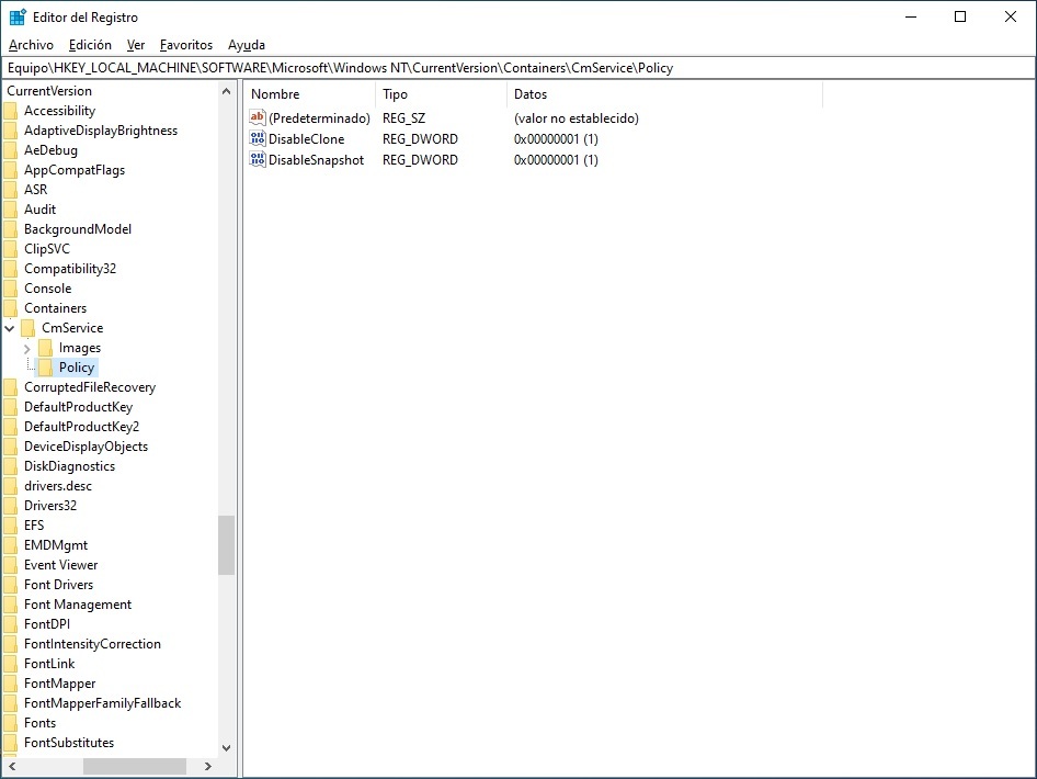

                    Sin embargo, la introducción de dichas claves ya se llevó a cabo por indicación tuya y tampoco surtió efecto.
                      #25
                      Ya...pero estas seguro que son correctas...revísalas...

                        Son las mismas que pusistes el día 12 y sigue igual.:

                          Ya...pero que las revise... que yo una vez metí la pata en una de ellas...
                            #28
                            No hay manera de abrir Sandbox. Vuelve el error inicial. Esperaré a que lo solventen desde Microsoft [igual que han hecho con la última Beta de Windows 10]. José Manuel, gracias por las molestias que te has tomado, pero aquí me paro.
