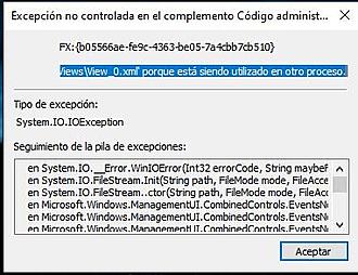

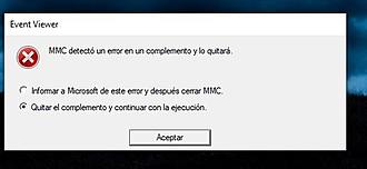

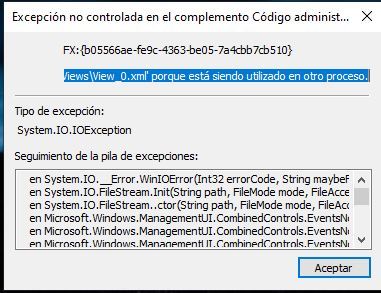

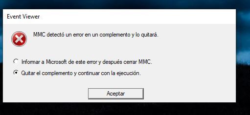

No puedo ver eventos administrativos
Nombre:	Eventos fallidos.JPG
Visitas:	782
ID:	37843Haga clic en la imagen para ver una versión más grande
Nombre:	eventods fallidos 2.JPG
Visitas:	734
    Alguna solución???
    Con otro usuario del mismo PC me deja ver los eventos ... menos el de seguridad.
    Eso después de instalar las actualizaciones de ayer y después el ultimo driver de Nvidia... no puedo volver patras' ya que he eliminado espacio en disco...cagonla

          Es un error reconocido por Microsoft en las ultimas actualizaciones, ahi tienes una solución temporal.:
          https://www.ghacks.net/2019/06/12/wi...and-kb4503327/

              Yo tenia el mismo problema. Tenía un filtro por el id del evento 4625 (acceso incorrectos) y al ver los eventos de seguridad o la vista con el filtro error.
              para solucionarlo me fui a la carpeta appdata que tienes marcada y la borre. Perdí la vista con el filtro pero ya funcionan el registro de seguridad

                    Como ya me estaba cansando opte por la solucion de eliminar (previo resguardo) wiew 0,wiew 1 wiew 3, y wiew 4 y se ha arreglado... por cierto si pones la ruta en el buscador %PROGRAMDATA%\Microsoft\Event Viewer\Views NO hace falta ni archivos ocultos ni desactivar archivos protegidos ... sale directamente
