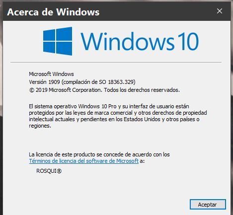

            Ojiplático me hallo, ahora tengo 18363.329 con ese cab sin descargar updates.
              Es que así va a ser... realmente las cosas ya están y la actualización al 19H2 solo va a ser activarlas...
Nombre:	1909JPG.JPG
Visitas:	213
                Tuve que instalar 2 cab anteriores que, buscando en Goo. encontré este GUI. Fino y majestuoso para vagos...
