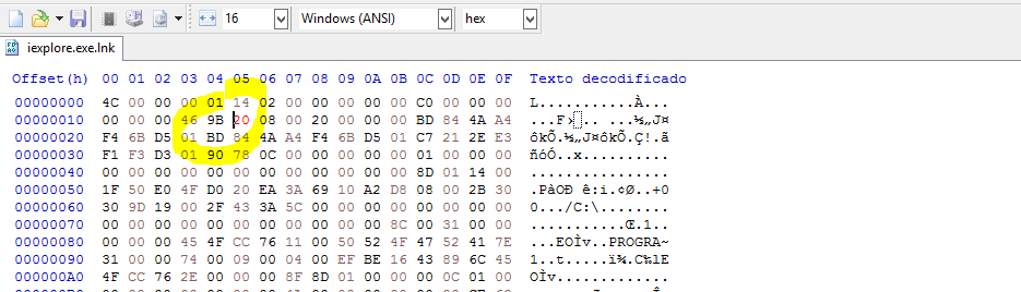

            Editando el acceso directo con un editor hexadecimal y cambiando la posición 15 corre como Administrador.
            Adjunto captura
            Gracias por la información Master.

                  Llevo un rato con ello. Tengo abierto en edición modo hexadecimal un .lnk, y entiendo que uno de los mil flags será para ejecutarlo como administrador. Veo uno que es RunAsUser, por lo que podríamos poner el bit N de la estructura LinkFlags a 1 y luego definirle que el usuario sea SYSTEM, por ejemplo. Otra cosa es dónde meter el nombre del usuario.
