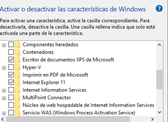

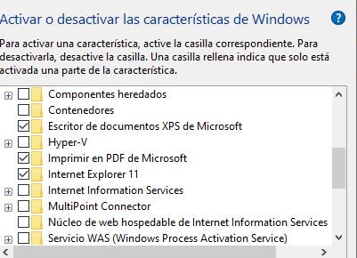

                No hablo de desinstalar IE11 sino de desactivarlo desde panel de control "Activar o desactivar caracteristicas de windows" + deasactivar IE11"... y cuando hice me monto un lio de narices en los iconos del escritorio y en el SO en general que tuve que reintalar o reparar ...si no se puede desactivar ... QUE LO DIGAN o que no den la opción...
                Ya se que IE11 no se desinstala dado que es una caracteristica solo se desactiva ... en fin antes del fin de semana probare de nuevo... yo creo que algo interfiere en la posiblidad de desactivarlo en mi caso ... y es lo que busco... pura curiosidad :-)

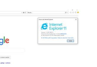

                      En accesorios de windows, realmente no es el 11. Es una version capada de Internet Explorer para vieja compatibilidad en alguna aplicacion (de echo, yo la usa... pero insisto, no llama a las rutinas del IE 11 (ya que este en sí, era incompatible con muchas viejas aplicaciones del explorer)

                        Si es IE11 ... y funciona como tal
                            El nucleo no es el 11... solo la interfaz. Es un 9.
                              Pues si eso de que es solo la interfaz del 9 no es una inconsistencia del SO W10 Mayo que baje ''Bill '' y lo vea
