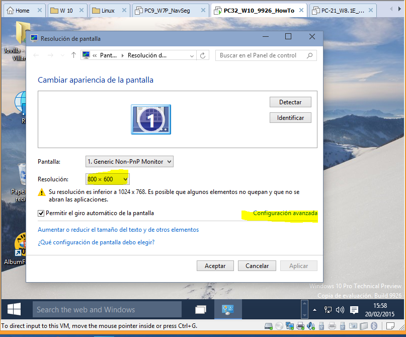

    Edita la maquina virtual en particular y ajusta esto...
      En resolución de pantalla (en W10) vete a configuración avanzada y en la ficha Adaptador abre mostrar todos lo0s modos . Ahí selecciona la resolución que más se aproxime a lo que tu quieres, por ej. 800x600, y listo. De todas formas supongo que si en View pulsas Full screen, se ajustará la pantalla de la virtual a la resolución de tu monitor (1080x600)
        Asi lo dejé programado en Vmware pero el gran cabezon tampoco obedece, se me olvidó mencionarlo antes.
