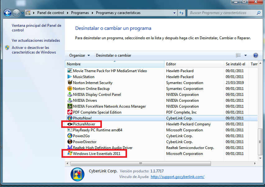

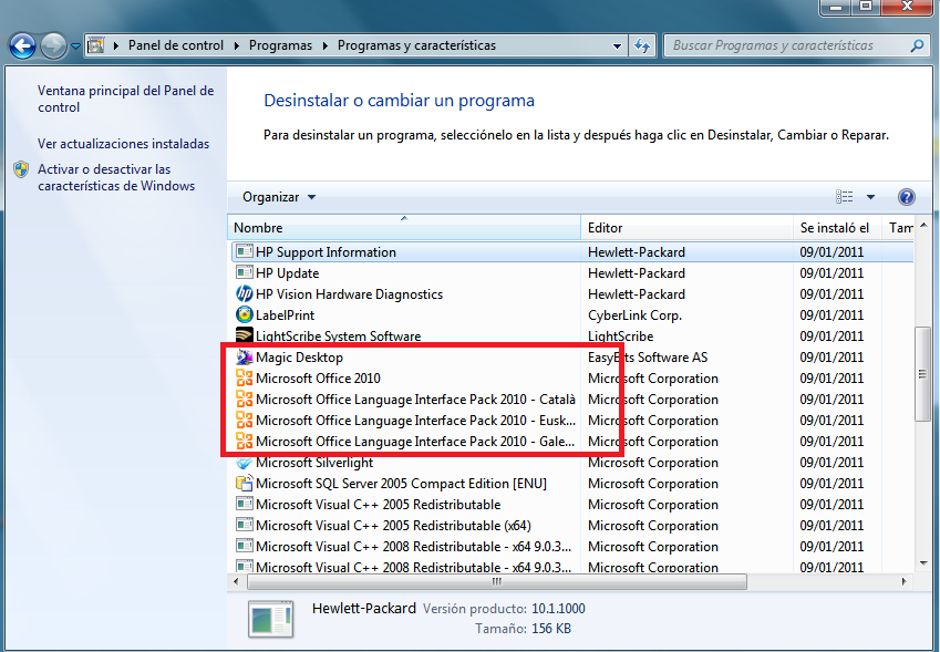

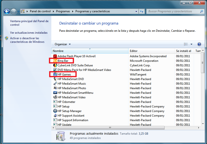

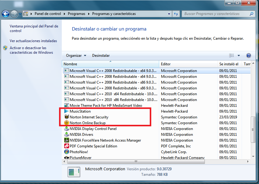

      Envío unas capturas de pantalla de los programas que traía instalados 'de fábrica' y que desinstalé, pero lo hice a través del panel de control.
        Localiza la herramienta de desinstalación del Norton y ejecútala.

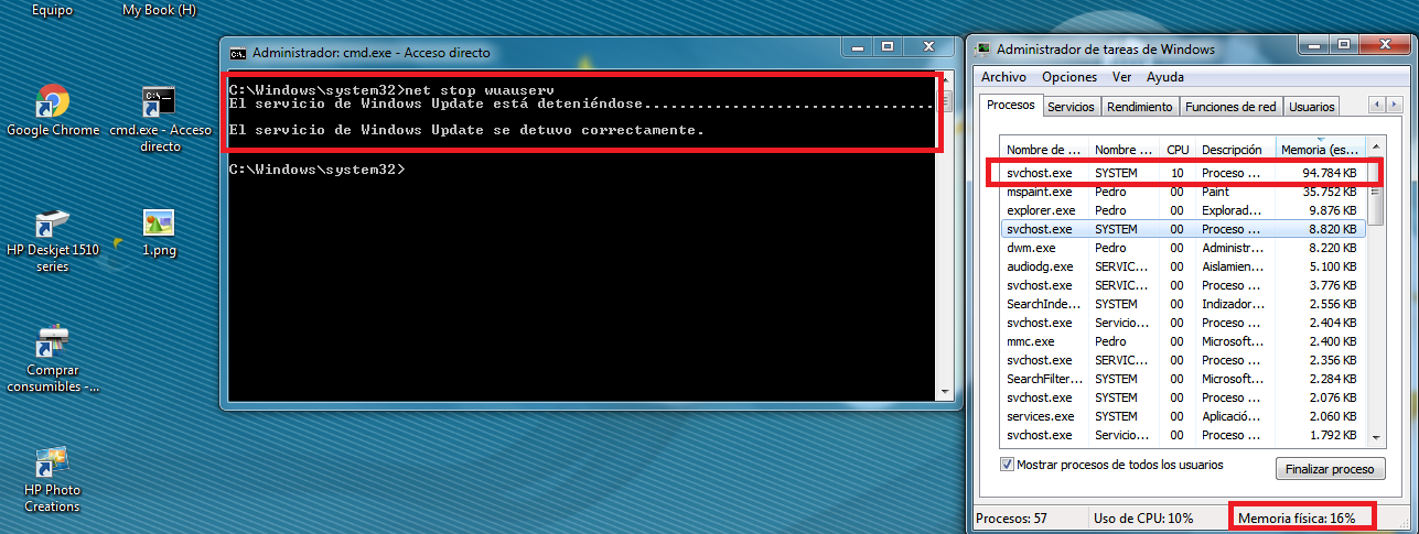

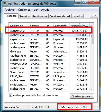

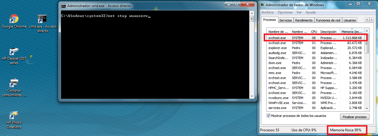

                Os cuento lo ocurrido.
                - JMTELLA: descargué la herramienta de Norton y la ejecuté. Hoy por la tarde al poco de conectar el ordenador se puso tal como se ve en la primera imagen. Creo que no he conseguido solucionarlo
                - RSOLA: esperé a que se elevase mucho el consumo de memoria (segunda imagen) y ejecuté lo que me indicas (net stop wuauserv) y el consume de memoria cayó en picado (como se ve en la tercera imagen). El SP1 ya se había instalado a a través de WU.
                - NO SING: Ya había eliminado esas carpetas.
                Y ahora, ¿como consigo solucionar el problema, si como parece es Windows Update?
