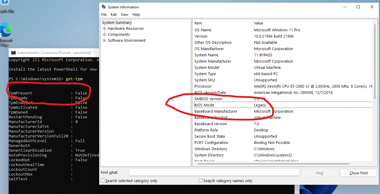

    funciona |||| probado

              Gracias por el ByPass, ha funcionado a la perfección.
              Usando la compilación 22000 de W11 y el procedimiento para crear ese archivo .reg, instalé dicho sistema operativo en real y sin complicaciones. Activado con una clave oficial de Windows 8.
              Conforme vayan saliendo versiones posteriores, ya iré actualizando. Y no me enredo con TPM's y otras zarandajas [de momento].
