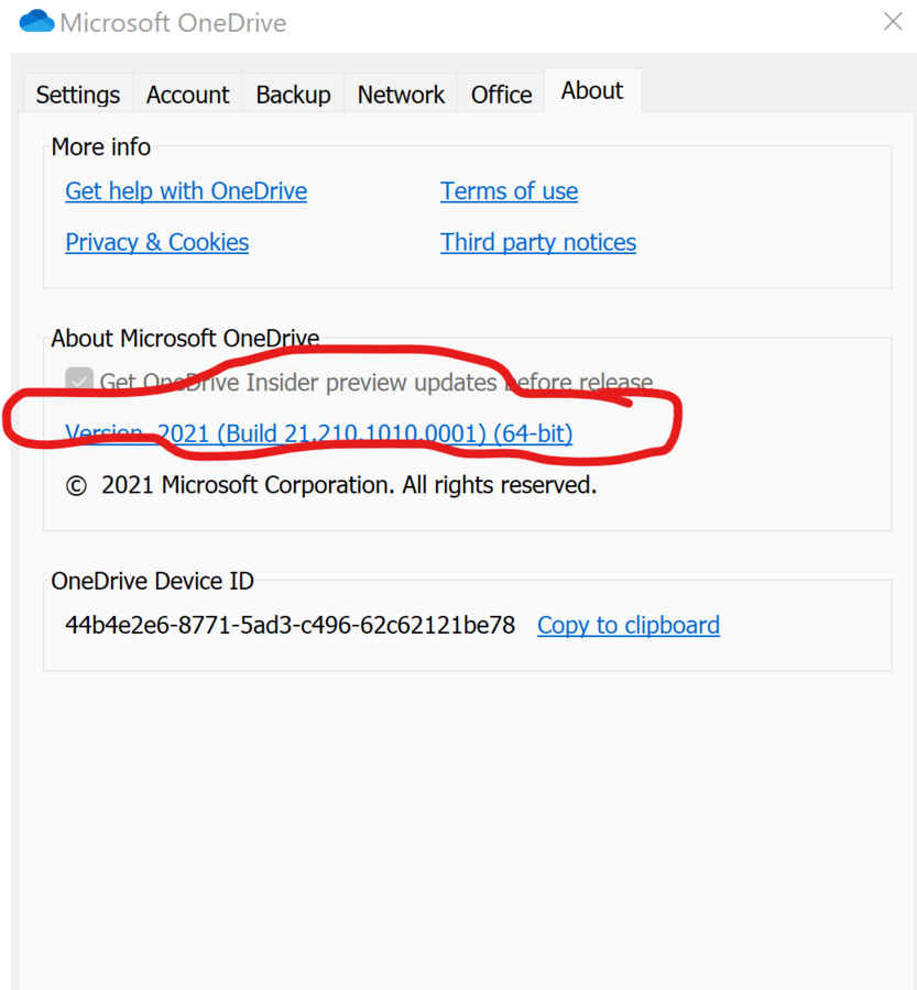

    El Onedrive es de 64 bt ¿no?... es decir tiene que ser como este:
Nombre:	Onedrive.png
Visitas:	275

      Tocate los pies….lo iba a mirar convencido de que iba a ser que sí y mira tú por donde que es el de 32. He mirado en el administrador de tareas (pestaña detalles) y efectivamente es x86. Pero si está instalado en limpio! Cómo sea esta la solución me los cargo. Desargaré de Onedrive esa versión. Pero mañana que mi mujer me mata…. Muchas gracias!!

          He instalado office pero el de 64. Ya veo cómo se las gasta. Con instalar la version de onedrive de 64 suficiente o tendré que desinstalar la de 32? Me da pavor tocar demasiado. Gracias!

            Tienes que buscar un Onedrive de 64... que sea IDENTICA version (no vale superior ni inferior)

                Ya lo he localizado. Es la verdion del 8 de octubre. Y el instalador dice Microsoft OneDrive (64 bit) setup. Lo pruebo.
