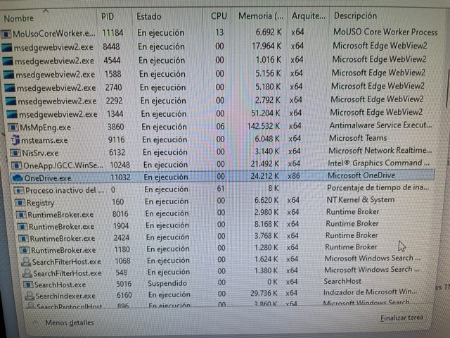

      Buenos días José,
      acabo de formatear e instalado desde cero windows 11 de 64 bits. Sin nada más instalado me figura la versión de 32 bits de onedrive (en programas figuran como instalados el edge y el onedrive). No entiendo a estos de Microsoft. No sé si meter las credenciales en esa versión de 32 bits o instalar el cliente de 64 bits y después meter las credenciales de onedrive para descargar todo sobre la versión de 65 bits. Adjunto pantallazo porque no me lo creo aún.
      muchas gracias por toda la ayudaHaga clic en la imagen para ver una versión más grande
Nombre:	C81E6A08-FF62-4BED-88E5-F9CCA4F0CA15.jpg
Visitas:	207
        jmtella comentó
        A mi, instalando desde la ISO siempre me instala el de onedrive de 64 bits... no se desde donde o como estas instalando.

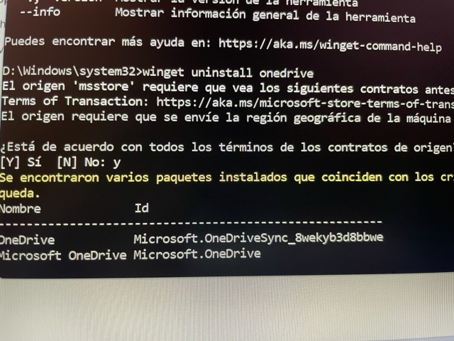

              #40
              Muy buenas,
              me ha salido lo siguiente. No sé si eliminar ambas o alguna de ellas será el propio del sistema operativo. Muchas gracias por la ayuda!Haga clic en la imagen para ver una versión más grande
Nombre:	8FCFEE45-7EF8-4EDC-8A94-20F61A6A2A2D.jpg
Visitas:	186
              • Colonia
                • Apr
                • 86
                #41
                He desinstalado el Microsoft.Onedrive (el otro no me dejaba) e instalado posteriormente. Me ha instalado la de 64 bits. No figura el menu contextual completo (la opción de ver en linea y compartir por ejemplo) pero lo dejo así que de momento va bien. Veremos como evoluciona. Muchas gracias.
