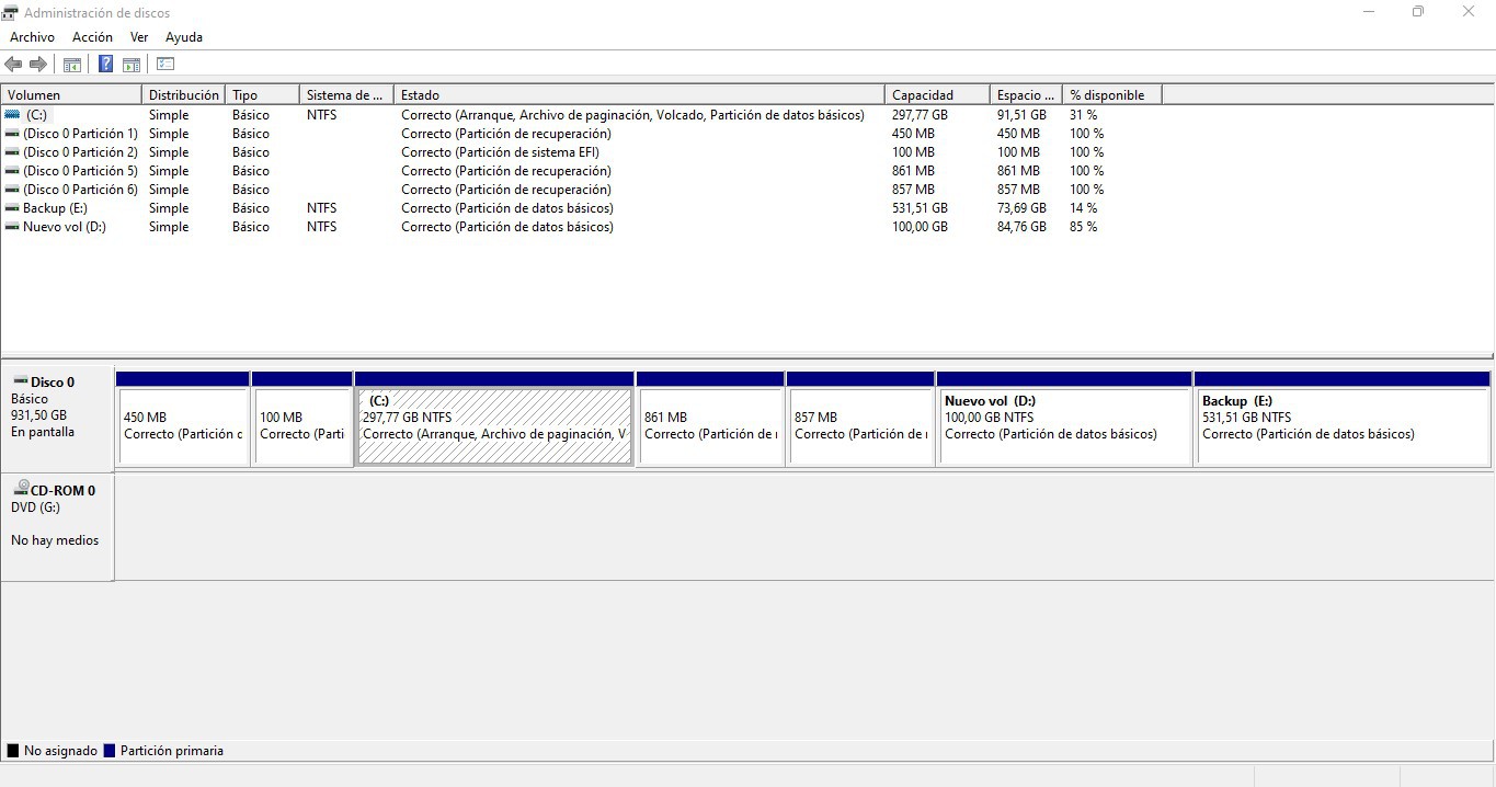

    Escenario tengo Windows 11 instalado y quiero instalar Windows 10 en una partición que tengo libre, necesito hacer pruebas con el 10 por el tema que vengo arrastrando de la aplicación Avaya Agent Desktop que se instalaba y funcionaba perfectamente en Windows 10, dejo captura de la administración de disco, la instalación del 10 seria en la unidad (D.

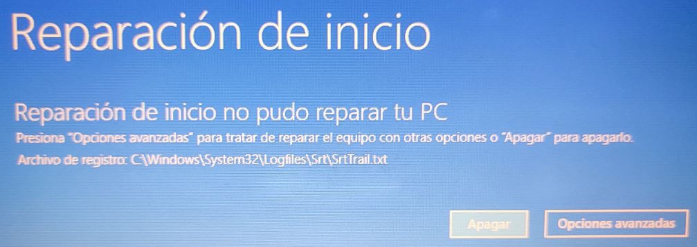

            Cuando seleccione reparación de inicio me dio opción a seleccionar Windows 10 o Windows 11, seleccione 11 y lanzo la reparación pero a los 30 segundos mostro el mensaje que no podía reparar el inicio de tu pc, adjunto captura del error.

              Arranca con un pen de windows 11. Nada mas meter el idioma, en la siggueinte pantalla, sale un enlace a "repacion de windows" (o así)... le pinchas y sigues las pantallas...

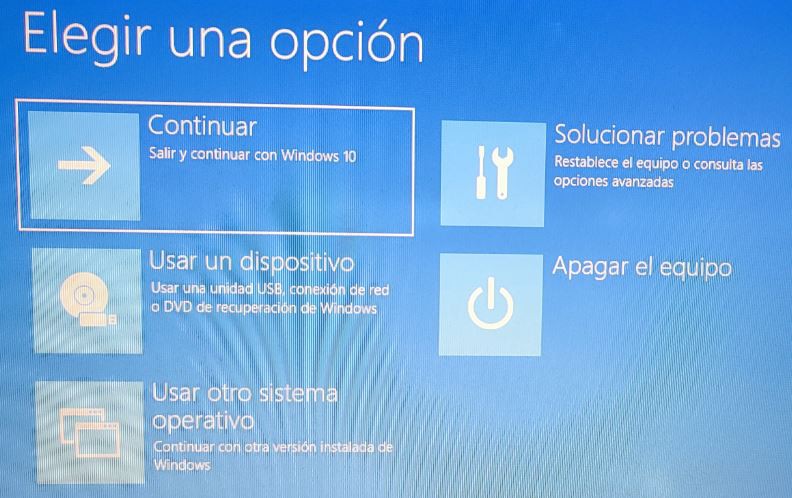

                        Use la opción de otro sistema operativo, luego me salió la opción de Windows 10 o 11 y seleccione 11, tardo cero como en reparar y entro directamente en Windows 11, luego reinicie el equipo y sorpresa... inicia Windows 10 pero no sale el menú selectivo para entrar en uno o en otro
