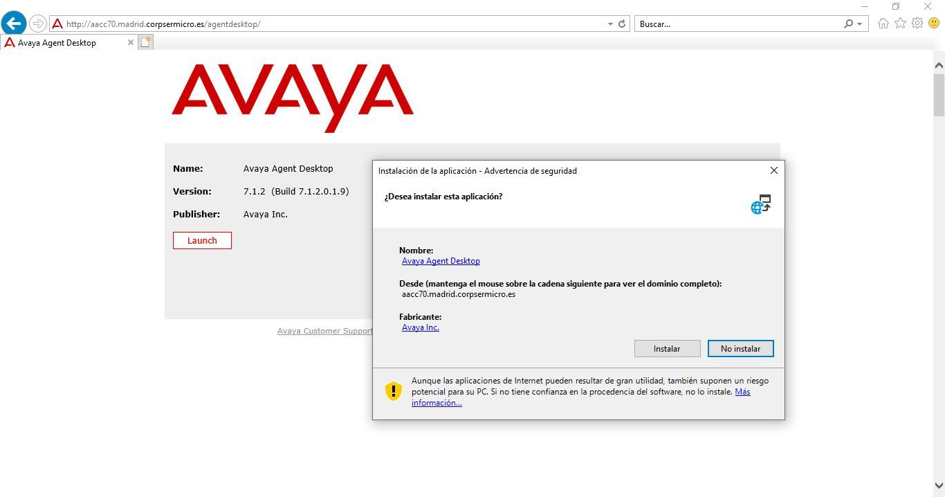

              Puñetas, ahora me da el mismo error que en Windows 11 la aplicación Avaya Agent Desktop cuando la tenia instalada perfectamente en Windows 10 antes de realizar el paso a 11, no entiendo nada y no hay documentación de este error en Internet.

                -----se detectaron los siguientes mensajes de error:
                + La implementación y la aplicación no tienen zonas de seguridad coincidentes.
                Esa aplicacion tiene pinta de ser una castaña...pilonga...

                  Pilonga, pilonga, aunque es la centralita corporativa que usamos en teletrabajo y en la oficina, no entiendo por que se empeña en no instalarse

                    Pues vas a tener que hablar con el administrador...ese tipo de software (y no es el unico) es muy delicado con la seguiridad... y no le gusta reinstalaciones, ni actualizaciones, ni nada de eso... quiere sobrevivir en limpio. Insisto, no es el unico tipo de software de ese estilo al que le pasa eso, por ello los equipos donde se instala no deben subirse o cambiarse de version.

                      Si es cierto que cuando instale esta aplicación fue al principio de la pandemia, ya ha llovido y no habían salido tantas actualizaciones de Windows 10, pero vamos ha esta funcionando con todas las actualizaciones de Windows al día hasta que decidí instalar Windows 11, pero me quedo flipado por que antes hice la prueba de instalación en otro equipo con Windows 11 con todas las actualizaciones al día y funciono la instalación.
                      Hablare con la mierd*... del soporte que me comento que no daban soporte con Windows 11, pues ahora se van a enterar mismo error con Windows 10 ​​​​​​​

                        No me jodas lo que acabo de descubrir, abro IE ponga la dirección de descarga en sitios de confianza y salta el instalador
                        Con el Edge en Windows 11 también funciono, put* Chrome.
                          Cuando pasan cosas como esá lo que pasa es que el instalador de la aplicacion suele ser una castaña que deja un setup.exe donde no debe...

                            Pero castaña castaña como el soporte que le puse el error con todos los datos y lo único que me supo decir es que no daban soporte a Windows 11

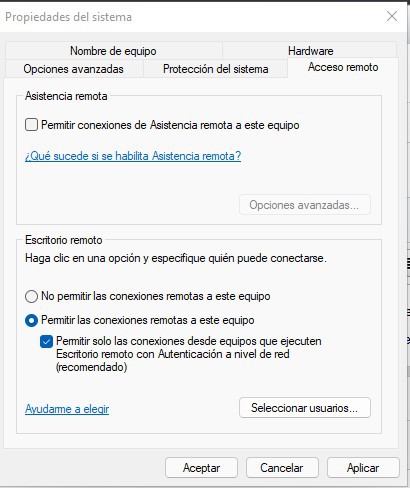

                            Ahora tengo el problema con la conexión remota en Windows 11, me da el error como que el equipo esta apagado, claro que solo pasa cuando me conecto desde Windows 11, desde el 10 no hay problema.
                            Tanto si activo o no en el equipo de Windows 10 remoto que me quiero conectar la opción de "Permitir solo conexiones desde equipos que ejecuten Escritorio remoto con Autenticación a nivel de red (recomendado).
                              Si no dan soporte al 11... ¿que esperas?
