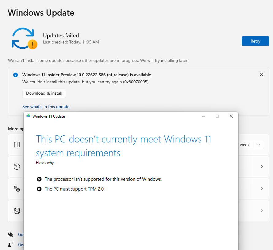

    WU build 10.0.22622.586 - No funca el bypass
    Instalé W11 Pro con ISO (b. 22000 bajada desde MS) y recompilada con el bypass https://forums.mydigitallife.net/thr...fix-kit.83724/ , peroooo parece que ahora MS lo machacó (??).
    Ocurrió después de entrar a WInsider y de actualizar con varias KB y drivers etc, quiso cargar la build 22622.586 y se atascó.....
    Hay solución o me quedo en pausa con WiInsider??
    Veo en el foro DLife que hubo debate sobre esto pero no encontré un parche nuevo. Salvo aplicar el bypass (con W11 ya instalado) de AveYo https://forums.mydigitallife.net/thr...-bypass.84063/ .
    José recomendasste el de Enthousiast, aunque es el que estaría hoy no eludiendo el bloqueo a equipos viejos, y antes que meter cosas raras prefiero quedarme antes de este update.... Cómo lo veis??

    Al fin ví que Enthousiast aquí [DISCUSSION] Windows 11 Insider Preview Build 22621/2.1 (PC) 22H2 [BETA/RP Channel - ni_release] | My Digital Life Forums​ recomienda en Tool y Fixes el bypass dinámico (para actualizaciones PRE Y POST INSTALACIÓN) de su rival AveYo (ay los egos....) y confío en este forero y en que ese bypass no meta animalitos dañinos (si creeís que sí, avisad que lo quito). Funcionar funciona, porque WU va por el 40% de download y no chilla. veremos si lo instala sin problemas.

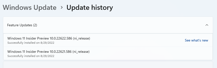

        Uffff. qué locos están todos en MS. Ahora se instaló como un pro y solo tiene corrido el bypass de AveYo.... Lo dejo así? No hay riesgos?
        Gracias José !!!!!! Solo dime si me quedo tranqui así. Y nos dedicamos a trabajar que esto ya me lió dos días...

                        Gracias mil, José por supuesto confío plenamente en tus consejos. Instalé todo tal cual me indicaste y ya tengo dos computadoras con W11 Pro con el fixkit. En ambas no hikzo falta nada para que se actualizaran con WU a la build 22622 y se ejecutan sin problemas. Solamente debí aplicar el parche para acceder a Windows Insider que me pasó noSign porque no me permitía hacerlo y ponía el warning de que es equpo no compatible en ambas PC. Pero lo corrí y así se actualizó a la 22622 desde el canal Beta.
