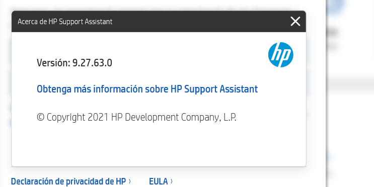

Visitas:	208
ID:	51241​Esa es la versión que tengo ... creo que es la ultima
          Es raro que no se te instale... mira de reparar en Aplicaciones Instaladas o elimina la apliación que no te funciona si la ves... reinicia y prueba de buscar la que tenias que es la que tengo yo

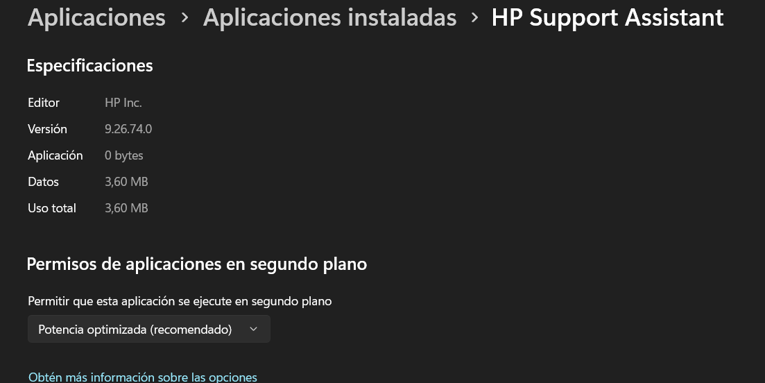

                  La versión 9.26.74.0 no aparece por ningún lado, solo existe la 9.25... ya no se de donde la saque, aunque se que fue de una página de hp. No tendrás o sabrás cual es el "spnnnnn.exe" de la descarga por casualidad?.
                  En todas las webs de soporte solo viene la 9.25
                  Javier López

                      Windows acabade actualizar El programa a la versioón
Visitas:	196
ID:	51286​ Haga clic en la imagen para ver una versión más grande
Visitas:	457
