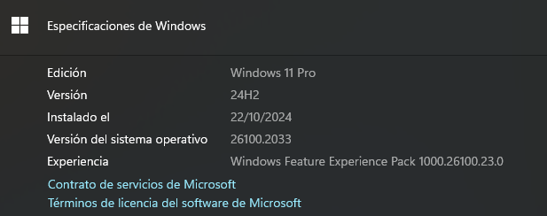

              Al final he conseguido instalar la 24H2 con el Asistente de Windows. Además he cambiado el disco duro de arranque por uno de Samsung (que, en principio no daba problemas y he jubilado el WD) y he desinstalado el paquete de idiomas inglés(Reino Unido) que tenía instalado aparte del español. Me daba mucho miedo tener instalado el Start11, pero lo he dejado porque es tan horroroso el menú de inicio que viene por defecto y, lo cierto es que Stardock dice en su web que la versión 2.11 de Start11 no da ningún problema . Al final cambié el disco duro porque los logs estaba llenos de errores de algo llamado "stornvme".
              La cosa ha quedado en esto al final

              ¿Es esta la última versión? Muchas gracias
                Si. Es la última.
