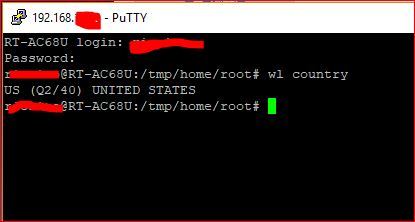

          Entro via telnet sin problemas, navego, etc pero no encuentro como meterle al nvram para cambiar la region, porque el SO está encriptado y solo se ve un temp con algunos directorios que tampoco dejan meter pezuñas... Supongo que habrá que montar la unidad que tiene el SO y después ver cómo y hallar el locales, etc... Lo has probado?
            • 21212
            NO, y no tengo tiempo...pero admite casi todos los comandos Linux...por lo tanto...

              #21
Nombre:	wlusa.JPG
Visitas:	581
                • 21212
                #22
                Pues ya lo tienes...por tanto a 1000 mW.
                  • 540
                  #23
                  Grosso.
                  Te mejoró sustancialmente o qué?

                    Pruébalo aquí en España con un router que lo permita...(casi todos menos los propietarios de los ISP)... y vas a alucinar...

                      #25
                      Sí, me cambió totalmente, excepto en los 5gb en los que sigue mezquino pero eso ya lo sé que no tiene mucho para dar.
                      Además con el paso de los días es como que el mostro se pone más hambriento y aumenta más aún, está con toda la señal en casi toda la casa.
