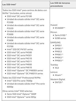

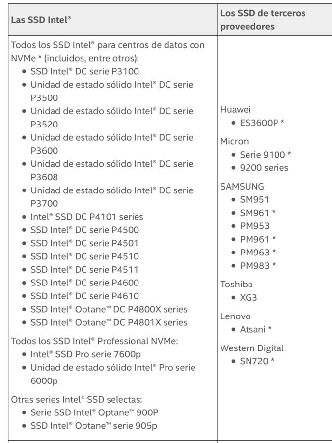

                  Nope… insisito SAMSUNG.. por muchos motivos: es fabricante de la propia memoria... y una cosa muy importante en los SSD (y sobre todo en los M.2) es el controlador interno hardware que llevan -de esto depende mucho la vida del SSD-. Los de Samsung impecables...
Nombre:	SmartSelect_20190417-125928_Firefox.jpg
Visitas:	6287
                    Copy/paste desde Intel. No están todos -los no verificados-, que reconocen, por silencio, pueden dar problemas en el chipset 1151, 2066 y ya no quise leer más de otros. Al compartir caminos con el Sata puertos # 0 y/o 1, recomiendan en los manuales no usarse, o viceversa...
