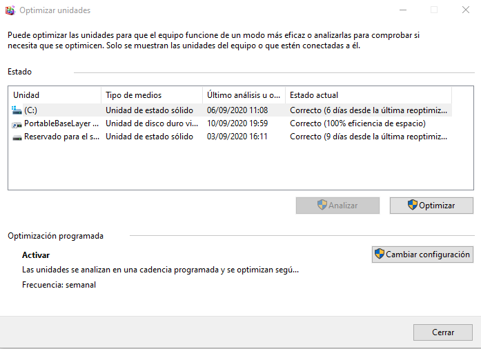

                        Como el foro no marca bien las fechas de los hilos, no recuerdo que día me pusieron el SSD (creo que fue sobre el 25/26 de agosto). Hoy 13 de septiembre, Crystal Disk Info dice que el estado del disco es bueno al 99%
                        Total Host Reads: 313 GB
                        Total Host Writes: 254 GB
                        Total NAND Writes: 269 GB
                        Nº Encendido: 55 veces
                        Horas encendido: 63 horas
                        No sé si es normal que ya haya perdido un 1% de capacidad. Otra coxa que he leído es que este tipo de discos no hay que defragmentarlos, pero Windows durante la instalación SI activó y configuró la optimización. Revisando, dice esto:

                        ¿Debería desactivar la optimización del disco? Gracias.
                          Si. Yo siempre las desactivo.
                            Muchas gracias. Hecho
