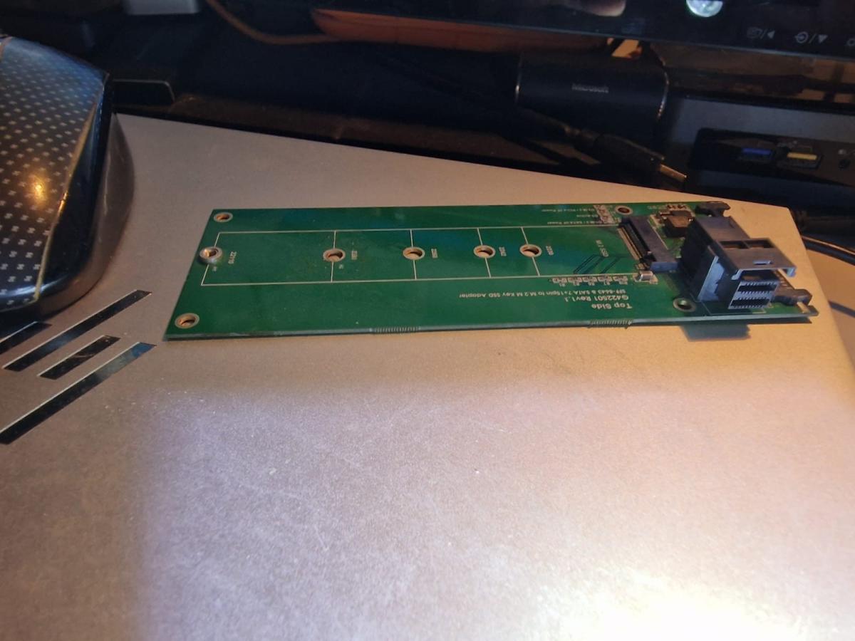

    je... mi placa madre traia dos de esos... y resulta que un cable a 2 SFF-8643 y cada uno de ellos unido a una tarjetita de estas... pues que le añado M.2 NVME a velocidad nativa...
Nombre:	m2.jpg
Visitas:	140
      • 813
      Vale, ahora lo entiendo. Por lo que necesitaré algo similar a esto, cable + plaquita: NFHK NGFF M-Key NVME macho a hembra Cable de extensión 40cm con conector SFF-8654 para placa base SSD 2280/22110 : Amazon.es: Informática​
      No está mal, además de los tres NVMe que trae en placa, dos más, colgando por la caja. La lástima es que pensaba que iba a funcio nar como las tarjetas RAID, que con un conector SFF te sacan cable para 4 u 8 SAS/SATA.

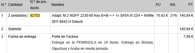

        Pues si pero no... al menos en mi caso, la placa madre traia dos minis de esos (slimline), y cada uno de ellos podia ir a dos SFF8644, con lo cual son 4 tarjetitas colgando por la placa. No se si tus conectores seran identicos, pero el cabvle para el mio no lo encontré en Amazon y tuve que pedir estos:
        Supermicro CBL-SAST-0826 Internal Slimeline SAS (x8) SFF-8644 to 2 x MiniSAS HD 70CM Cable​
        Y las tarjetitas tampoco las encontré en Amazon... pero si te interesa puedo investigar donde las compre: son DELOCK 62703
        Haga clic en la imagen para ver una versión más grande  Nombre:	mini.png Visitas:	0 Size:	661,1 KB ID:	50258
