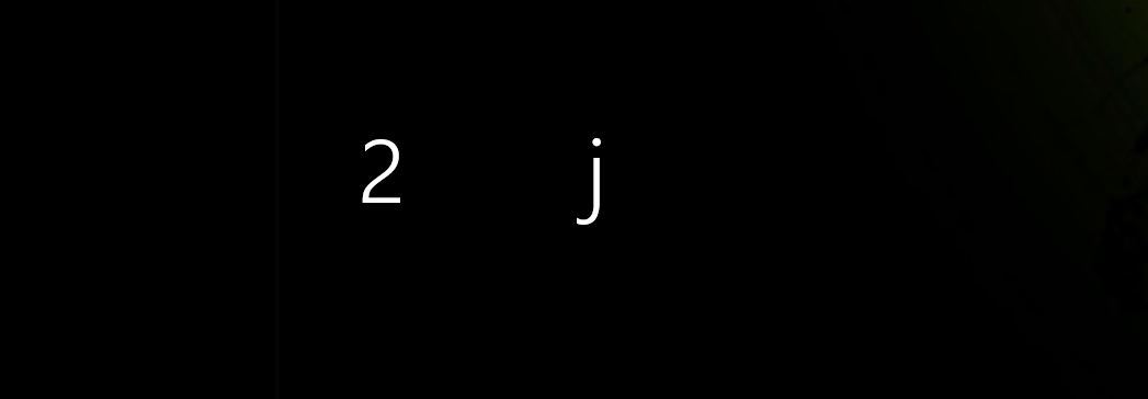

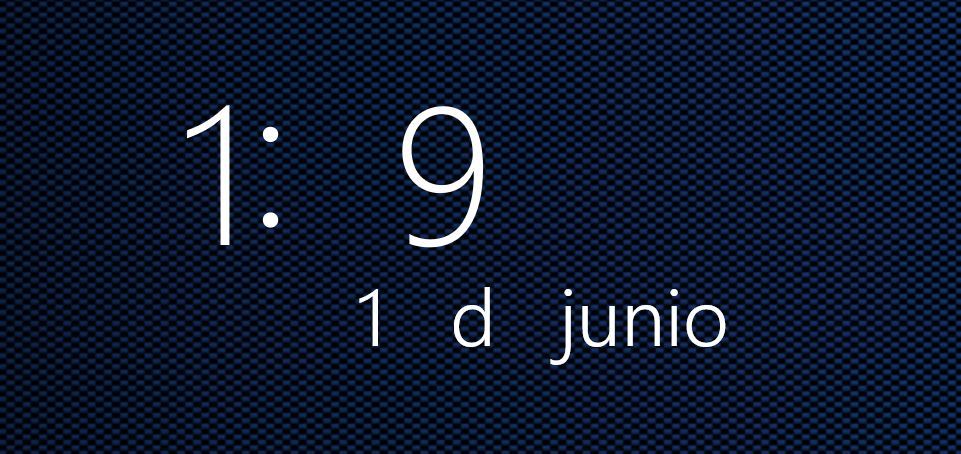

                Muestras, viejas y recientes. Haga clic en la imagen para ver una versión más grande
Nombre:	Captura.jpg
Visitas:	224
ID:	41934 Haga clic en la imagen para ver una versión más grande
Nombre:	Captura 2.jpg
Visitas:	237
ID:	41935 Haga clic en la imagen para ver una versión más grande
Nombre:	19042.jpg
Visitas:	249

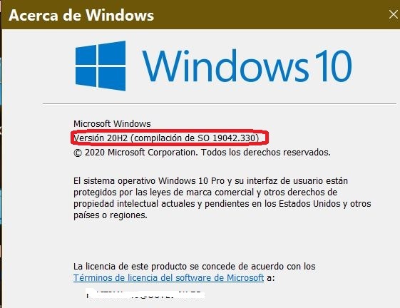

                De "Mostrar datos interesantes en pantalla de bloqueo", desde 19041 en todas las máquinas...xD
                  #23
                  BCEM BCEM !!!
                  Afanados andan solventando problemas de mayor calado, veremos D. m. cuando..., las chuminás cantarinas para más adelante, cuando dominen AI.
                  [A leatoriamente funciona I ntermitentemente]
                  Muestras, viejas y recientes.......
                  CUidado que a ese equipo lo has actualziado a la octubre... no a la final de Mayo...
