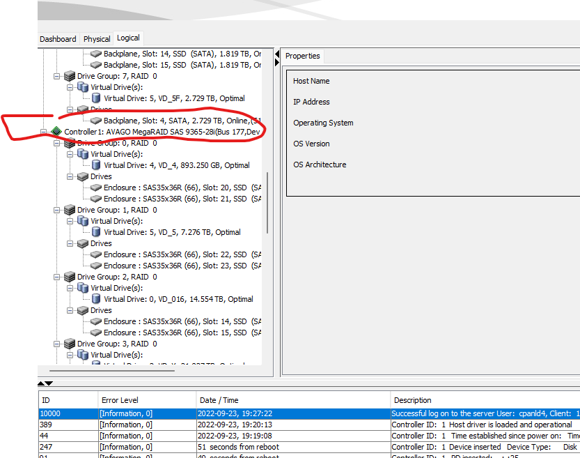

                    NOTA: yo todas las controladoras que tengo son RAID ... ver imagen.
Nombre:	Captura de pantalla 2022-09-23 203322.png
Visitas:	190

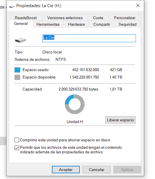

                            Adjunto la Captura del Disco La Cie de 2 TB (1+1 TB)
                            Juan A. Conde
                              Originalmente publicado por Condegun Ver Mensaje
                              ENonces está en RAID 0 ..... cero. no uno.
                              Es decir sin seguridad. Si un disco se va, se pierde informacion de todo.
                              Lo que quiero ver es la captura de la configuracion del disco (del software o el sistema que te haya dado el fabricante: para que veas entonces que lo tienes mal). No la captura de windows, que por supuesto solo muestra lo que el hardware le dice. Y lo que es mas problematico: Windows ca a usar los dos teras, ... en ese caso, explicamente como coño va a estar en RAID 1, si el RAID 1 usa uno de los discos de espejo.
                              Tu mismo caes en inconsistencias...
