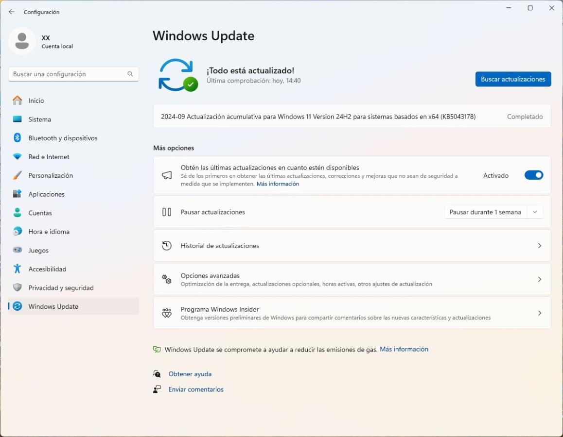

                    JM, no te enfades, que, tras instalar encima con la última ISO, pese reflejar que el sistema es 26100.1876, WU sigue ofreciendo la KB5043178. Veremos que pasa cuando termine dicho proceso.
                    Entonces ¿Hay que desconfiar del producto que se descarga desde UUPDump?. No obstante, hasta ahora me ha ido bien.
Nombre:	2024-09-24 WU KB5043178.jpg
Visitas:	384

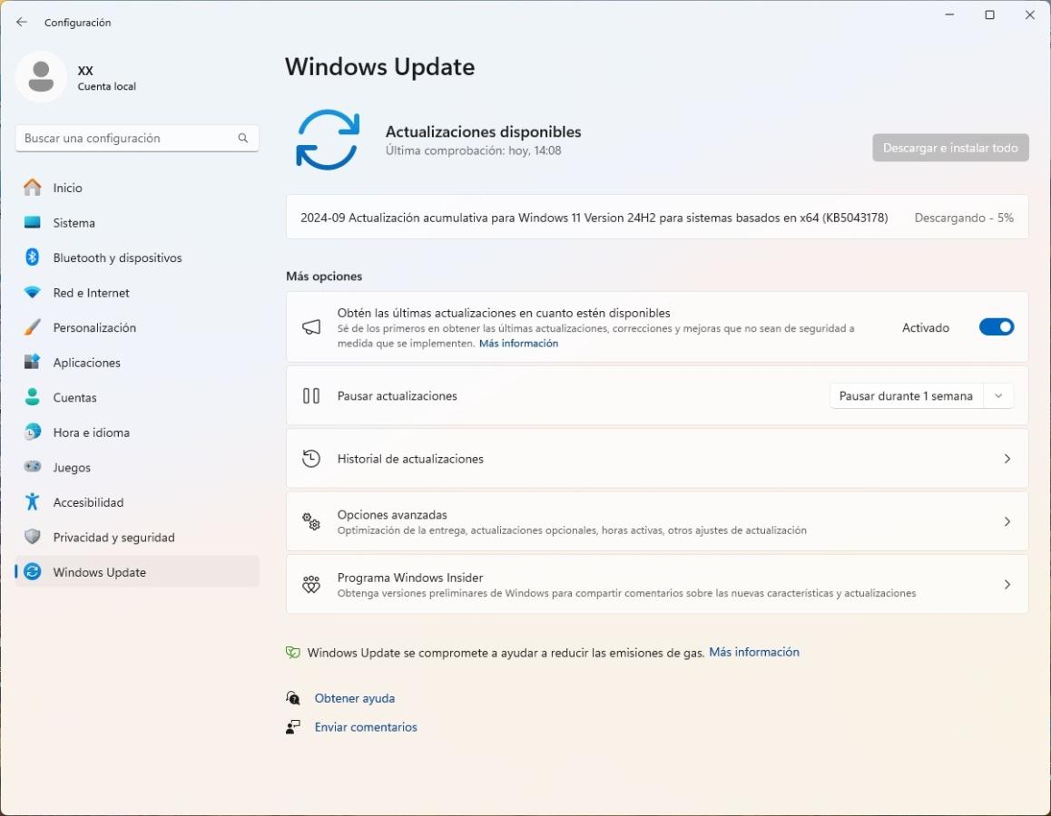

                      Me explico: El sistema que mantengo en el programa Insider llega hasta donde indica la primera de las pantallas adjuntas y ahí se detiene. Sin embargo, el que opera fuera de Insider, pero actualizando con las ISO's de UUPDump, aunque requiere nueva instalación de actualizaciones acumulativas, finaliza éstas sin problemas.
Nombre:	2024-09-24 WU KB5043178 (Bajo Insider).jpg
Visitas:	367
ID:	54013 Haga clic en la imagen para ver una versión más grande
Nombre:	2024-09-24 WU KB5043178 (Fuera de Insider).jpg
Visitas:	433
                        • 22084
                        Haga clic en la imagen para ver una versión más grande  Nombre:	2024-09-24 WU KB5043178 (Bajo Insider).jpg Visitas:	0 Size:	79,9 KB ID:	54013 Haga clic en la imagen para ver una versión más grande  Nombre:	2024-09-24 WU KB5043178 (Fuera de Insider).jpg Visitas:	0 Size:	79,8 KB ID:	54014
                        No es que requiera una nueva, es que el MS es un chapuzas: como tengas instsalado algun paquete opcional (o alguna caracteristica del idioma), requiere una segunda actualizacion.
                        Ademas cada vez que instales alguna caracterisitica nueva de windows... lo mismo...
                        Es para cabrearse...
