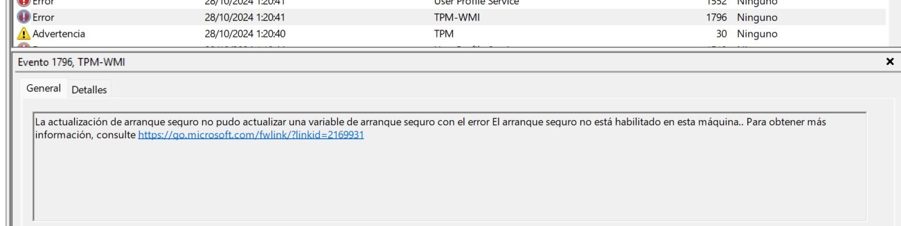

    Portátil con windows 11 24H2 actualizado desde hace poco a 24h2, de casualidad entro en eventos administrativos y veo el error nunca visto que adjunto ... por si acaso voy a en panel de control+ herremientas de windows + información del sistema y veo que se ha DESACTIVADO el arranque seguro ??? ... entro en la BIOS lo activo y queda activado sin problemas ... si no hago eso ni me entero que estaba desacticvado el arranque seguro ,,, alguien mas ha tenido ese incidente?

    Yo tengo el visor de eventos lleno con esos mensajes. En la BIOS tengo el Secure Boot como "Other OS", en vez de "Windows UEFI mode". Es probable que se esté quejando de eso. Por lo demás, todo va genial y, en su momento, el Comprobador de estado del PC dijo que todo estaba genial para instalar Windows 11. Yo no le daría importancia a esos mensajes

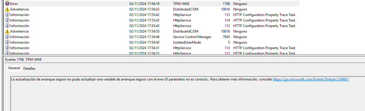

Visitas:	204
            ¿Sabéis qué puede ser esto? He cambiado a estándar, en la BIOS, la gestión del Arranque Seguro por ver si cambiaba algo, que no te deja tocar las claves, pero el error sigue apareciendo, aunque el Arranque Seguro sigue activado.
            Seguramente es una tontería, pero bueno, por olvidarme del tema.
              Al final lo he activado. No he tenido ningún problema y en Seguridad de Windows, el arranque seguro aparece como activado. Lo único que me mosquea un poco es este error que aparece en el visor de eventos
Visitas:	204

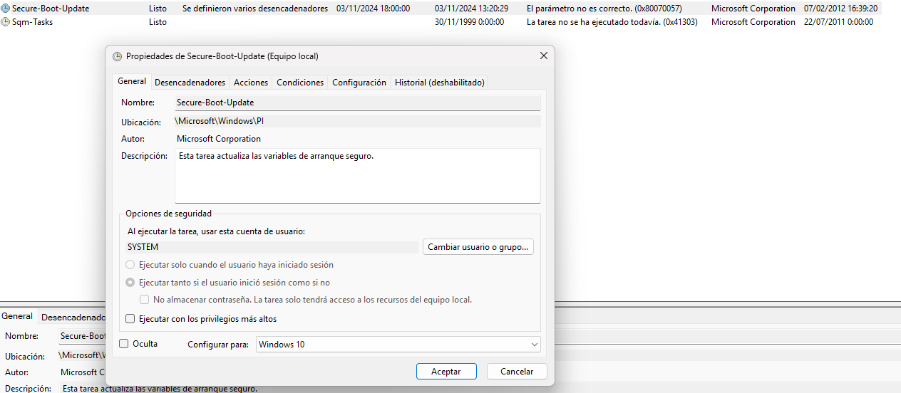

                        He encontrado en Reddit un mensaje que le echa la culpa del error a una tarea del Programador de Tareas
Visitas:	195
                        No es que haya sido un gran avance, de algún lado tenía que salir el error. Si inhabilito la tarea, el error deja de aparecer. Pero no ayuda a descubrir por qué no se pueden actualizar las variables. Creo que estoy con Jose, lo más probable es que sea un error de la BIOS.
