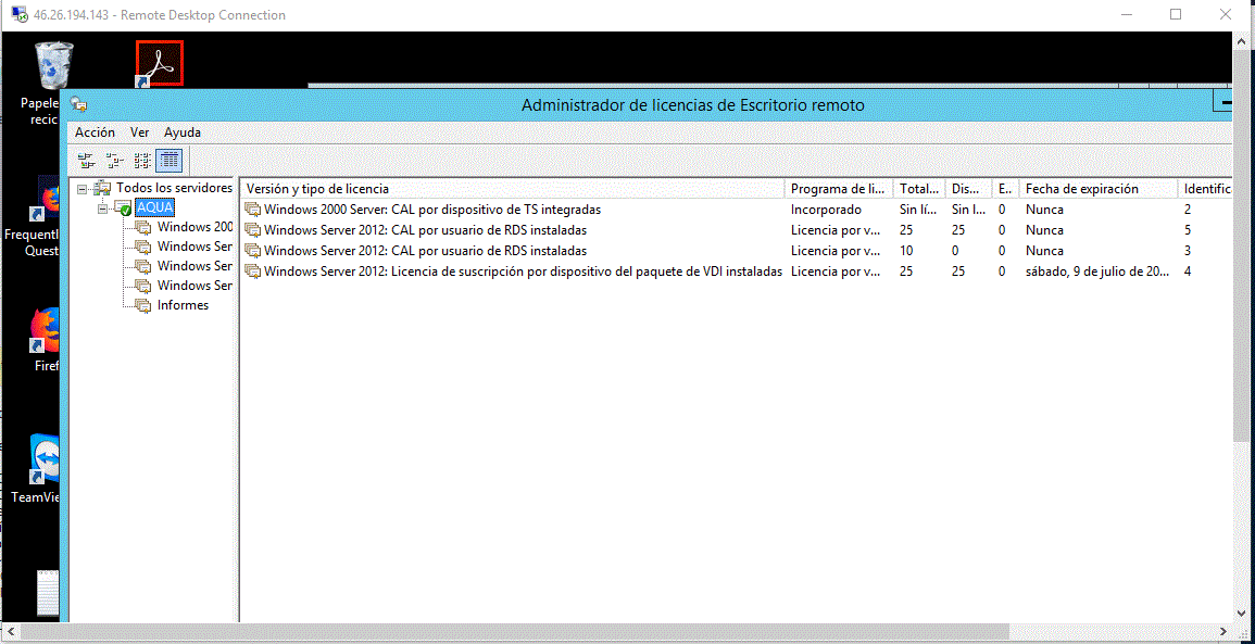

    No tiene sentido. Se supone que lo estas ejecutando arrancando el PowerShell "Como Administrador", ¿no?... y que arrancas el powershell de 64 bits...
    Si aun así, sigue fallando, ejecuta, para ver lo que tienes asignado:
    $obj = gwmi -namespace "Root/CIMV2/TerminalServices" Win32_TerminalServiceSetting
    $obj.GetSpecifiedLicenseServerList()

    Gracias aqua es el nombre de la maquina y es la misma maquina es decir donde esta intalada la licencia y es el host, es un workgoup
    lo he repestido pero me da el mismo error
    PS C:\Users\mbielsa> $obj = gwmi -namespace "Root/CIMV2/TerminalServices" Win32_TerminalServiceSetting
    PS C:\Users\mbielsa> $obj.SetSpecifiedLicenseServerList("AQUA")
    Excepción al llamar a "SetSpecifiedLicenseServerList": ""
    En línea: 1 Carácter: 1
    + $obj.SetSpecifiedLicenseServerList("AQUA")
    + CategoryInfo : NotSpecified: ( [], MethodInvocationException
    + FullyQualifiedErrorId : WMIMethodException
    No se si me falla algo, las licencias estan bien instaladas.
