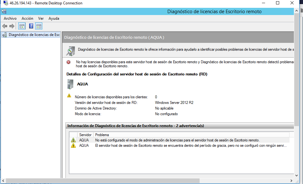

    Se supone que aqua es el nombre de ti maquina ¿no?... ping a aqua que te da?
    Oye.. y cada vez que quieras modificar algo, lo primero que hay que hacer es:
    $obj = gwmi -namespace "Root/CIMV2/TerminalServices" Win32_TerminalServiceSetting
    Que me parece que es lo que te falta...

    respondió
    Originalmente publicado por Blas Ver Mensaje
    Hola he realizado todo correctamente y solo me falla en el ultimo paso donde debe coger el servisor de licencias
    me funciona actualmente correctamente pero me indica que es por el tiempo de prueba
    PS C:\Users\mbielsa> $obj.SetSpecifiedLicenseServerList("----------")
    No se puede llamar a un método en una expresión con valor NULL.
    En línea: 1 Carácter: 1
    + $obj.SetSpecifiedLicenseServerList("aqua")
    + CategoryInfo : InvalidOperation: ( [], RuntimeException
    + FullyQualifiedErrorId : InvokeMethodOnNull
Nombre:	ts2.PNG
Visitas:	2586
ID:	31593Haga clic en la imagen para ver una versión más grande

  • Blas
    respondió
Nombre:	ts2.PNG
Visitas:	2586
Nombre:	ts1.PNG
Visitas:	2484
    puedes ayudarme
