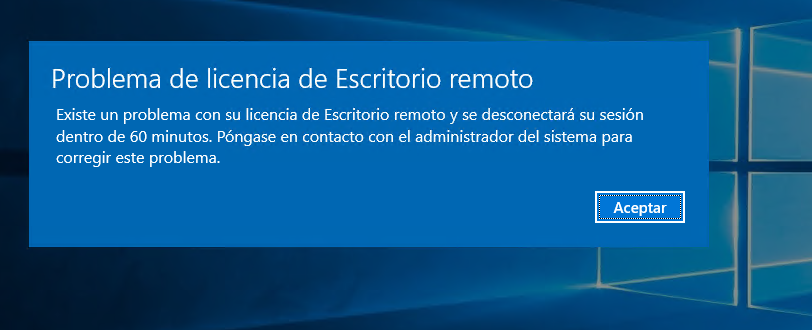

      Hoy he intentado hacer el mismo proceso pero sobre un Windows 2019, y me da un error que hay un problema con las licencias y que a los 60 segundos se desconectara.
        Un cortado el chollo de las licencias school??
        Nope… es un bug del 2019. En el 2019 o estas en Dominio, o no funciona el estar standalone… (a pesar que MS en su articulo dice que sí,... es un bug, que no he probado si en las ultimas actualizaciones ya lo han corregido...pero en las primeras estaba)

              Conectar, conecta, pero te echa a la hora? el diagnostico de licencias lo da todo ok

                Si no estas en Dominio, te echará en una hora. Y además 120 días mas tarde dejará de funcionar.
                Se me había olvidado, tienes que deshacer todo antes de meter la maquina en Dominio, es decir anular el server de licencias, etc... o no funcionará tampoco. Es decir, si no hubieses hecho nada previo y la maquina estuviese en Dominio, haciendo todo lo que está en este hilo funciona, pero habiéndolo hecho ahora es un problema el deshacerlo...me volvió loco una vez.
