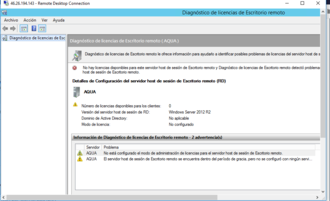

        #78
        Hola he realizado todo correctamente y solo me falla en el ultimo paso donde debe coger el servisor de licencias
        me funciona actualmente correctamente pero me indica que es por el tiempo de prueba
        PS C:\Users\mbielsa> $obj.SetSpecifiedLicenseServerList("----------")
        No se puede llamar a un método en una expresión con valor NULL.
        En línea: 1 Carácter: 1
        + $obj.SetSpecifiedLicenseServerList("aqua")
        + CategoryInfo : InvalidOperation: ( [], RuntimeException
        + FullyQualifiedErrorId : InvokeMethodOnNull
Nombre:	ts2.PNG
Visitas:	2600
ID:	31593Haga clic en la imagen para ver una versión más grande
Nombre:	ts1.PNG
Visitas:	2499
        puedes ayudarme

          #79
          Originalmente publicado por Blas Ver Mensaje
Nombre:	ts2.PNG
Visitas:	2600
Nombre:	ts1.PNG
Visitas:	2499
          puedes ayudarme
          Se supone que aqua es el nombre de ti maquina ¿no?... ping a aqua que te da?

            #80
            Oye.. y cada vez que quieras modificar algo, lo primero que hay que hacer es:
            $obj = gwmi -namespace "Root/CIMV2/TerminalServices" Win32_TerminalServiceSetting
            Que me parece que es lo que te falta...

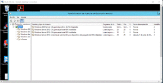

              #81
              Gracias aqua es el nombre de la maquina y es la misma maquina es decir donde esta intalada la licencia y es el host, es un workgoup
              lo he repestido pero me da el mismo error
              PS C:\Users\mbielsa> $obj = gwmi -namespace "Root/CIMV2/TerminalServices" Win32_TerminalServiceSetting
              PS C:\Users\mbielsa> $obj.SetSpecifiedLicenseServerList("AQUA")
              Excepción al llamar a "SetSpecifiedLicenseServerList": ""
              + $obj.SetSpecifiedLicenseServerList("AQUA")
              + CategoryInfo : NotSpecified: ( [], MethodInvocationException
              + FullyQualifiedErrorId : WMIMethodException
              No se si me falla algo, las licencias estan bien instaladas.
              Gracias de antemano Haga clic en la imagen para ver una versión más grande
Nombre:	ts3.GIF
Visitas:	2440

                #82
                No tiene sentido. Se supone que lo estas ejecutando arrancando el PowerShell "Como Administrador", ¿no?... y que arrancas el powershell de 64 bits...
                Si aun así, sigue fallando, ejecuta, para ver lo que tienes asignado:
                $obj.GetSpecifiedLicenseServerList()

                      #85
                      Oye, he mirado y has cargado en el server de licencias por dispositivo. No me gusta, elimínalas y carga licencias por usuario.

                            #88
                            como elimino las licencias de dispositivo, no me deja convertilas
                            geacias

                              #89
                              solucionDO l ejecutar añ ejecutar como administrador a funcionado, no he tenido que desintalar las de dispositivo, no se si aun es conveniente deinstalar estas licencias mil gracias por todo eres de lo mejor
                                • 22055
                                #90
                                Si. Tienes que quitar las licencias de dispositivo y poner todas por user. Y dar el comando del powershell anterior, para decirte que es por "user".
                                $obj.ChangeMode(4)
                                como administrador, por supuesto.
                                Si no haces esto tendrás miles de problemas.
