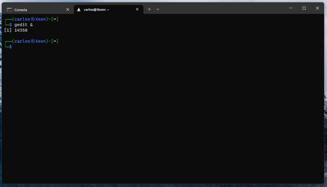

              Da una opcion de instalar de pruebas, pues vale 50 euros... lo he instalado y he seguido con lo del gedit, pero ahora no se donde tengo que verlo o como invocarlo...
              Desde la consola de kali (sin invocar al kex):
              gedit &
              El & al final es para que libere la consola, si no, se queda pillada hasta que cierras el gedit.
                • 22048
                #52
                gedit &
                Nota: hay que poner el export DISPLAY que te he dicho anters en el .bashrc.... y cerrar kali y volverlo a abrir para que lo tome (el .bashrc es como el autoexec,bat del msdos)

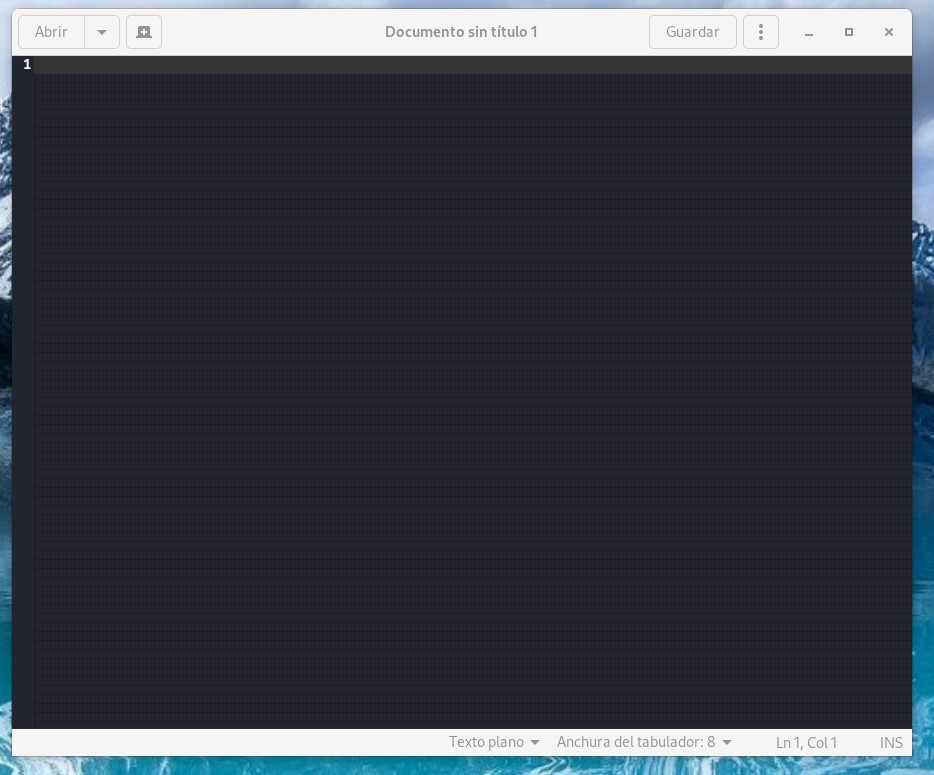

                  #53
                  Si si, he eliminado las 2 lineas anteriores y he añadido la del DISPLAY y al invocarlo no se abre nada y no tengo el Kex abierto.
                  Ya ha salido un editor asi de texto, pero ha tardado lo suyo en salir... vamos bastante como 5 minutos.
                  Hay que configurar algo en el X410? Porque el gedit tarda mucho demasiado en abrirse...
                  Editado por última vez por CarlosT; 09/04/2023, 22:47:46.
                    • 22048
                    #54
                    NO HAY QUE ELIMINAR LAS LINEAS ANTERIORES
                    El editor deberia salir instantaneo... (al menos así ocurre con el X410 de pago)

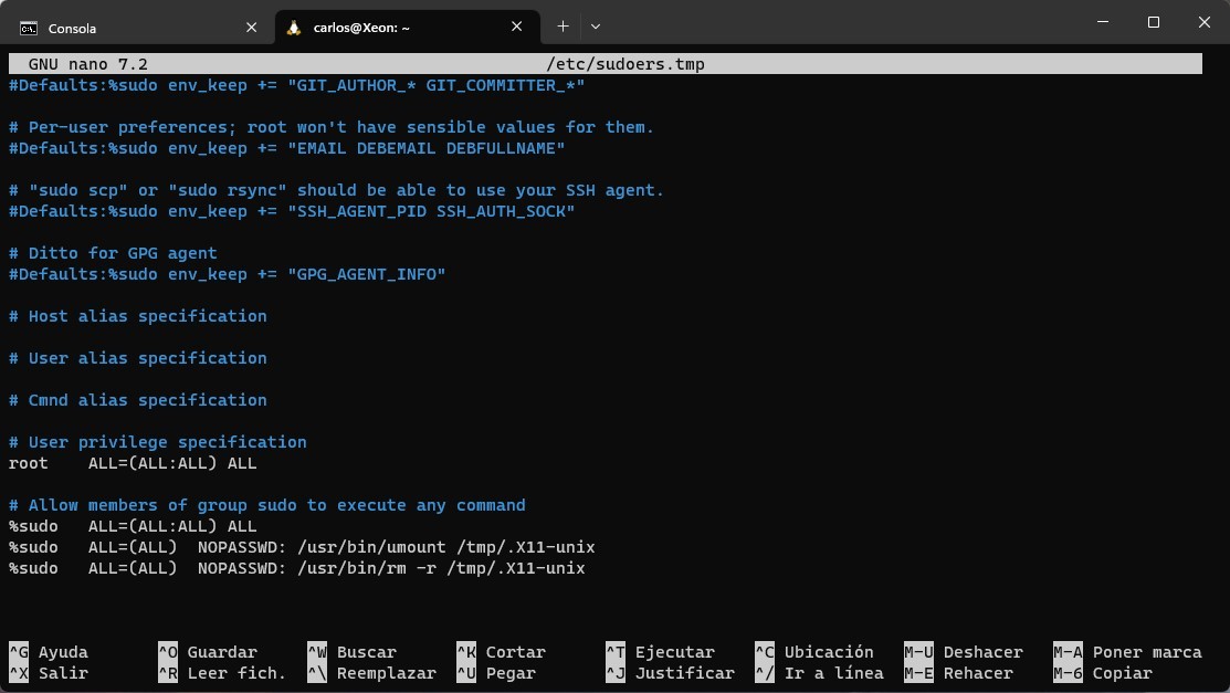

                      He vuelto a meter las 2 lineas, entiendo que es por si se actualiza desmonte eso y lo elimine porque sino esta saldra siempre la captura que adjunto:
                        • 22048
                        #56

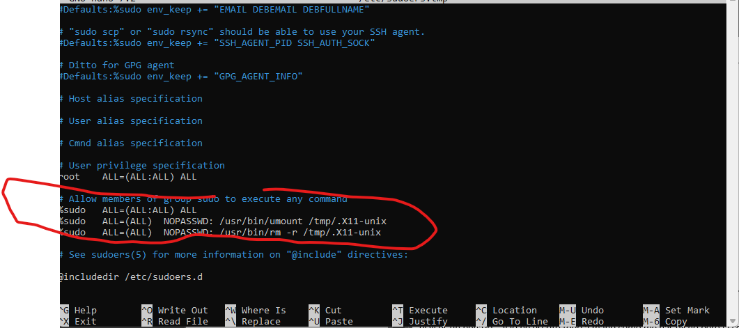

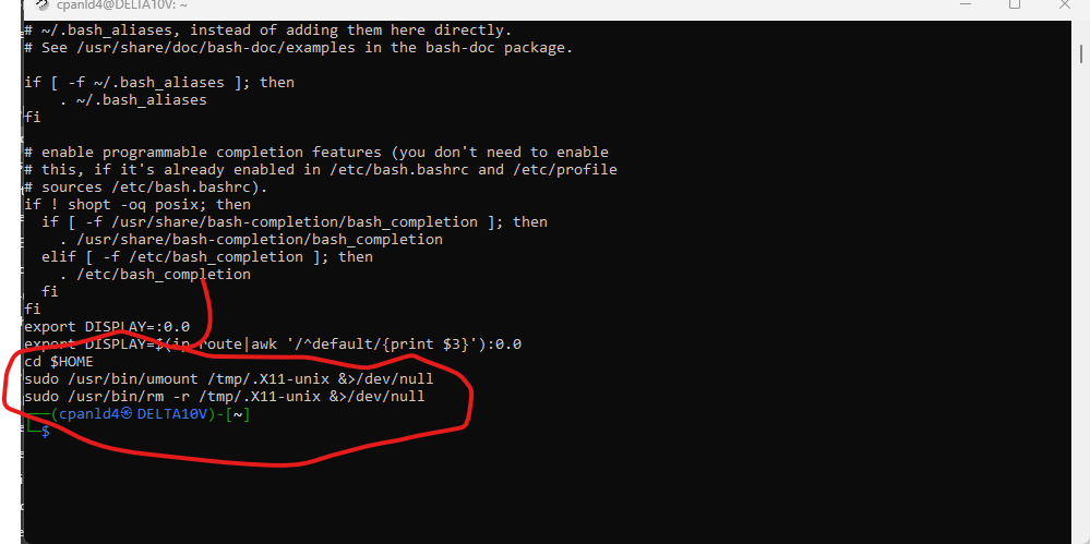

                        Primero, si al arrancar kali te pide contraseña de sudo, indica que lo que has metido en VISUDO está mal. Debe ser:
                        %sudo ALL=(ALL) NOPASSWD: /usr/bin/umount /tmp/.X11-unix
                        %sudo ALL=(ALL) NOPASSWD: /usr/bin/rm -r /tmp/.X11-unix​​
                        al pie de la letra. O bien lo que has metido en el .bashrc está mal y no coincide con lo anterior. En el .bashrc debe ser: (cambio salida a null)
                        sudo /usr/bin/umount /tmp/.X11-unix &>/dev/null
                        sudo /usr/bin/rm -r /tmp/.X11-unix &>/dev/null​
                        Tambien al pie de la letra. Y NO USES CORTAR Y PEGAR... teclealo, ya que el cortar y pegar arrastra caracteres especiales no imprimibles... y no debe llevar nada espacios en blanco al final...

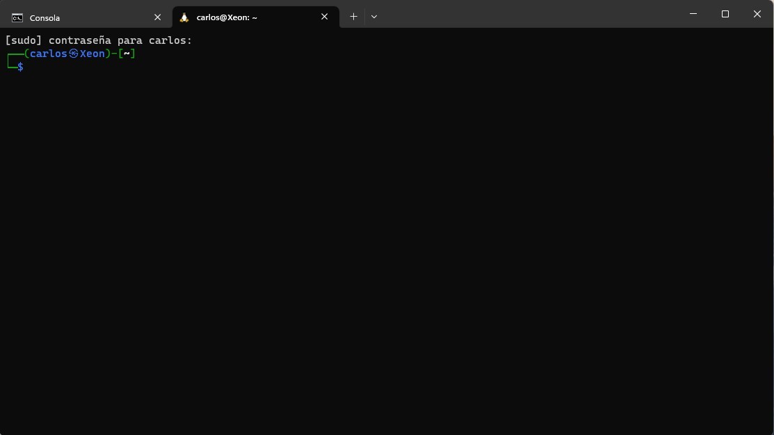

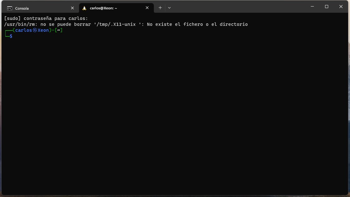

                          Se arreglo una parte, pero me sigue pidiendo la contraseña, he cambiado por defecto el editor de texto porque el vi es un peñazo... y lo he escrito todo a mano como me has dicho pero la contraseña la sigue pidiendo.
                            • 22048
                            #58

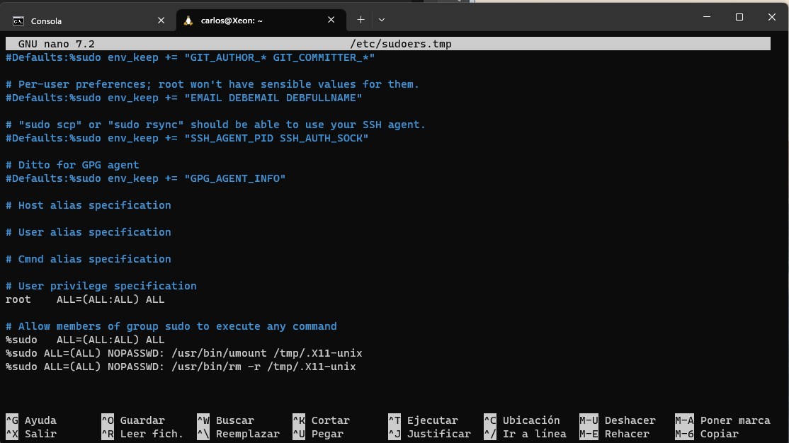

                            Verifica que no haya espacios en blanco al final de la linea... te pego lo mio, tanto en visudo como en el .bashrc

                              Yo diria que lo tengo igual, vamos y entiendo que el .bash esta bien, pero el que falla es el visudo que lo he puesto identico al que has puesto y sigue pidiendo la contraseña cuando abro la consola.
                                • 22048
                                #60
                                Elimina las lineas en los DOS. Salte, y vuelve a teclearlas despacito y a ser posible sin dar nunca la tecla de retroceso o posicionamiento de cursor. Los editores son muy cabrones y meten caracteres no displayables. Y si no coincide "exactamente" el del bashrc con el del visudo, es cuando soclita password.
